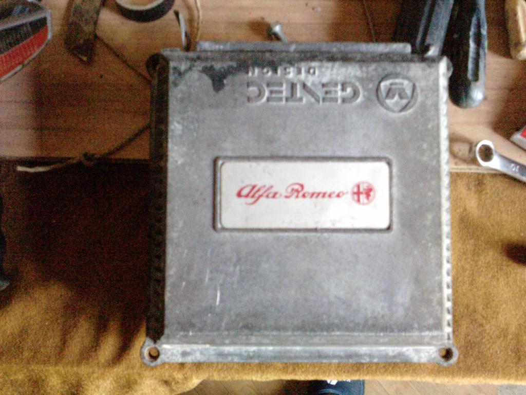

LPI V Gen już był zainstalowany jak się zamieniałem za motocykl. Gaz był przypuszczam zamontowany od samego początku w Alfie ponieważ na radiatorze komputera Vialle obok akumulatora jest oryginalny czerwony napis Alfa Romeo. W tygodniu jadę do Bydgoszczy zalegalizować butlę (350 PLN) :/ Z tego co się orientuję koszt takiej gazowej zabawki z wtryskiem ciekłego gazu to koszt w granicach 4000 PLN. Żałuję tylko, że klimy w niej nie było i alufelg :/
