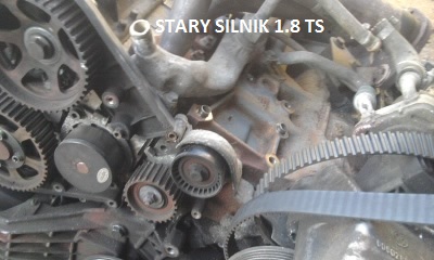

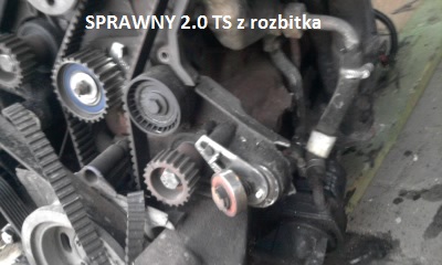

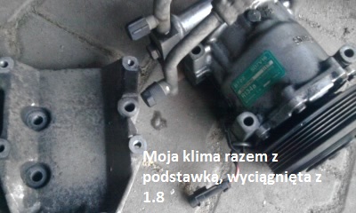

    Witam. Zmieniam silnik w mojej alfie z 1.8 na 2.0. Tyle, że w tej 2litrówce nie było klimy. Wymontowałem więc sprężarkę ze swojego silnika i próbowałem włożyć do 2.0. No i tu pojawił się problem, bo coć nie pasuje. Przeszkadza ta rozwalona rolka od paska balansowego. Wiecie jak to zrobić żeby wszystko zgrać? proszę, o pomoc chłopaki.
Nazwa:	Zdjęcie0074.jpg
Rozmiar:	39.4 KB
ID:	34090Kliknij obrazek, aby uzyskać większą wersję
Nazwa:	Zdjęcie0075.jpg
Rozmiar:	37.5 KB
ID:	34091Kliknij obrazek, aby uzyskać większą wersję
Nazwa:	Zdjęcie0076.jpg
Rozmiar:	38.1 KB

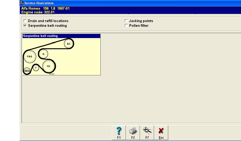

    kolego sprawdzałem w autodatcie i znalazłem tylko takie zdjęcie i w 1,8 i 2,0 jest tak samo Kliknij obrazek, aby uzyskać większą wersję
Nazwa:	1.8 ts.JPG
Rozmiar:	49.8 KB
    Michu89
    dzięki Kolego, ale przypatrz się na moje zdjęcia i jednak te dwa silniki się różnią =/ i nie wiem jak to mam zamontować... przeszkadza mi ta rolka...

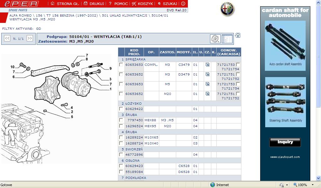

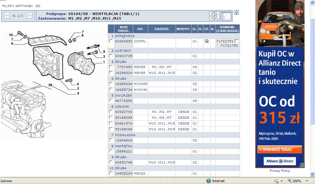

    sprawdziłem w eperze i masz w 1,8 i 2,0 inne mocowanie nr 2 Kliknij obrazek, aby uzyskać większą wersję
Nazwa:	2,0 ts.JPG
Rozmiar:	107.7 KB
ID:	34094 Kliknij obrazek, aby uzyskać większą wersję
Nazwa:	1,8 ts.JPG
Rozmiar:	108.8 KB
    Michu89
    kutwa, tak myślałem... ale sama sprężarka zostaje ta sama tak? sorry za troche banalne pytania, ale nie mam pojęcia o klimach... i DZIĘKI za pomoc
