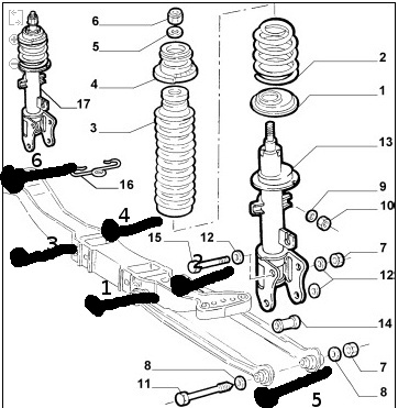

  2. #52
    Użytkownik Romeo
    06 2010
    Gdynia
    156 jtd (105)
    619
    Nawet w manuale serwisowego tego nie piszaKliknij obrazek, aby uzyskać większą wersję
Nazwa:	aaa.jpg
Rozmiar:	52.8 KB
    Jezyk rysunkowy jest najlepszy wiec w których numerkach ma byc szpilka do regulacji?
  3. #53
    Użytkownik Alfista
    07 2009
    Gorzyczki okolice Wodzisławia Śląskiego
    Same ALFICE
    4,443
    Jeżeli sie nie myle to te szpilki zwą sie śrubami mimośrodowymi na których to można regulowac zbieżnosc kół tylnich. Są to numerki 4 i 2 na załączonym foto. Zresztą jak je zdemontujesz to zobaczysz, iż wyglądają troche "inaczej". Nakretki na te śruby są samokontrujące - jak to napisałes z plastikiem w środku

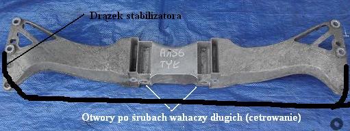

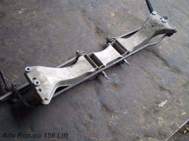

  5. #55
    Użytkownik Romeo
    06 2010
    Gdynia
    156 jtd (105)
    619
    Te rysunki mowia same za siebie, dobrze podpisalem
    Po co zmieniać śruby nie wystarczy samych nakrętek samozaciskowych(użyć mozna tylko raz)...??
    I jakie sa ich rozmiary???????????????

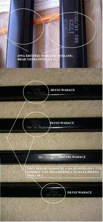

  6. #56
    Użytkownik Romeo
    06 2010
    Gdynia
    156 jtd (105)
    619
    CZY PODRÓBKI CZY NIE CONAJMIEJ 4 różnice w oznaczeniachna zdjeciach!!!!
