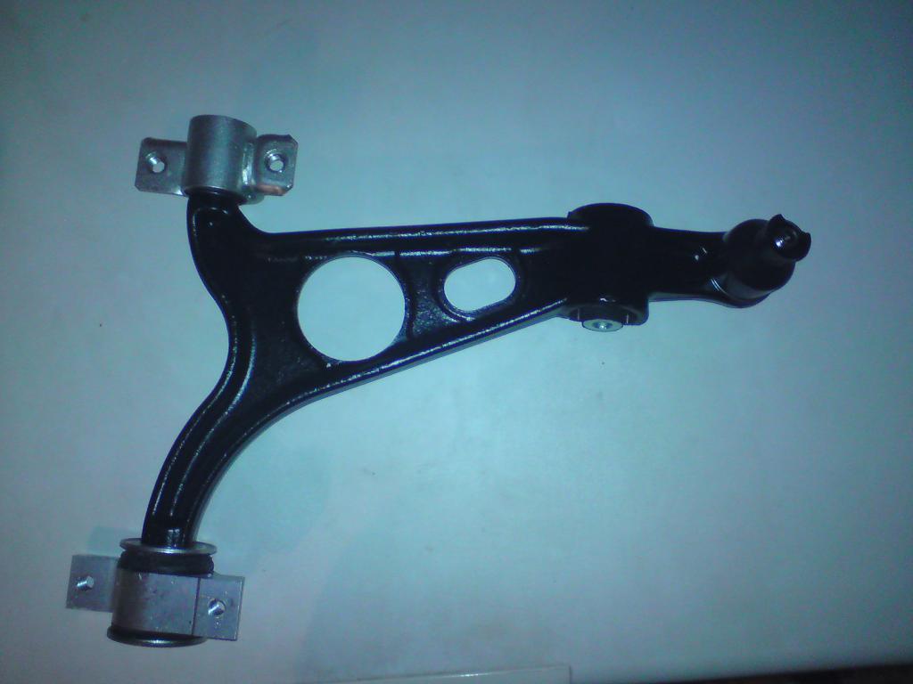

    Dzisiaj dostałem tego TRW i mam pytanko, bo miał być dolny lewy, czyli ten od strony kierowcy i przyszedł taki jak na foto
Nazwa:	DSC02619.jpg
Rozmiar:	48.9 KB
    Nie mam kanału ale wydaje się że przyszedł nie ten
    Jeszcze jedna sprawa na wahaczu nic nie ma żadnych oznaczeń, jedynie na gumie sworznia napis TRW tak powinno być????????????????

    Czy na tym wahaczu nie ma żadnych oznaczeń tj. cyfr i napisu TRW?

    Kurde nic nie ma, worek TRW naklejka JTC104, czyli teoretycznie lewy książeczka i wahacz, i tak jak pisałem napis TRW jest jedynie na gumie sworznia od strony koła.
    No i jeszcze raz się pytam, to jest wahacz od strony kierowcy?????????????
    Tak, to jest wahacz od strony kierowcy.
