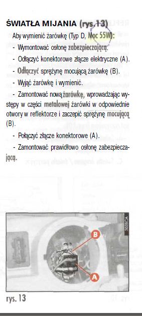

    zeby wyjac zarowke mijania to trzeba najpierw odpiac trzymajacy drut a potem wyjac bez zadnego wpychania, przekrecania czy czego tam.

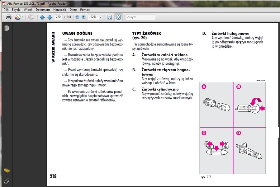

Nazwa:	Przechwytywanie.JPG
Rozmiar:	42.7 KB
    niby proste ale czasem i odpięcie "pręcika" trzymającego potrafi wkur....

    To jest całość. Zobacz rysunek. Ta o której piszesz do świateł mijania to D .
Nazwa:	Żarówka.jpg
Rozmiar:	128.8 KB
ID:	36275   Kliknij obrazek, aby uzyskać większą wersję
Nazwa:	AR.jpg
Rozmiar:	110.2 KB
