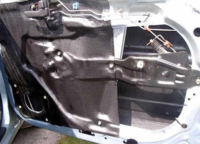

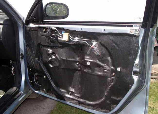

    no zrobić najszybciej jak się da
    - ściągasz boczki drzwi (na forum w dziale zrób to sam było opisane)
    - kupujesz na alledrogo maty wygłuszające. To już zależy ile gotówki masz. Albo APP albo BULL (ja polecam jedne i drugie)
    - wyklejasz tym drzwi (jak kupisz APP to kleisz jak na focie poniżej.
    ja bym proponował nie tylko na połączeniu drzwi z tapicerką ale za głośnikiem też wykleić kawałek drzwi.
    jeśli kupisz do tego maty BULL to proponuję ją dać między właśnie APP a tapicerkę drzwi.
    - po oklejeniu sprawdzamy czy działa opuszczanie szyby i czy żadne cięgna od zamka klamki itd nie są blokowane i składamy drzwi w odwrotnej kolejności niż je rozłożyliśmy. Przy takiej operacji proponował bym zaopatrzyć się w taśmę parcianą izolacyjną lub lepiec do zakupienia np. tutaj
    http://allegro.pl/item348073729_tasm...m_19mm_fv.html
    oraz smar do łańcuchów motorowych w sprayu np. castrol bo jak wiemy czasem te drzwi lubią skrzypieć wiec przy okazji wszystkie spinki smarujemy smarem a tam gdzie możliwe skrzypienie oklejamy właśnie taśmą albo lepcem.
    Co do wagi drzwi hmmm w zasadzie to jak chcesz mieć samochód lekki to wymontuj z niego co nie potrzebne i zapomnij o CA. wydaje mi sie że nawet jak by na tych drzwiach przybyło ok 2kg z głośnikiem to wszystko, ja jeżdżę z zamkniętymi drzwiami a więc trzymają się one nie tylko na zawiasach ale i na zamku, a tyle co one są otwarte to wątpię aby to było aż tak szkodliwe dla zawiasów aby skróciło ich żywotność.
    Co do tego czy oddać w ręce profesjonalistów czy samemu, ja zamierzam robić to sam.. zejdzie mi pewno cały dzień od bladego świtu do nocy ale zaoszczędzę trochę gotówki i będę miał satysfakcję, że zrobiłem sam i wiem co mam. 8) 8) 8) 8)
