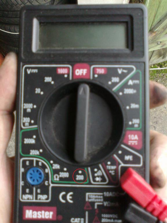

    Witam przylacze sie wlasnie przed chwila bylem sprawdzic jak sie maja u mnie swiece zarowe i na 4 pinach pokazalo: 04,8 ohm mierzylem oto takim urzadzeniem

    zaznaczylem jak mialem go ustawionego i chcialem sie zapytac czy poprawnie i czy dobry pomiar wyszedl bo nie wiem ile powinno byc pozdrawiam

    jeśli każda świeca ma ok 4ohm to dobre masz świece. Miałem kiedyś problem z podgrzewaniem świec (wszystkie świece miałem dobre) i migała mi się kontrolka. Po rozebraniu przekaźnika (tego głównego) okazało się że nie dochodziło napięcie do niego po przekręceniu stacyjki które zasilania elektronikę w tym przekaźniku. Miałem spalony bezpiecznik który znajduje się nad złączem obd2
