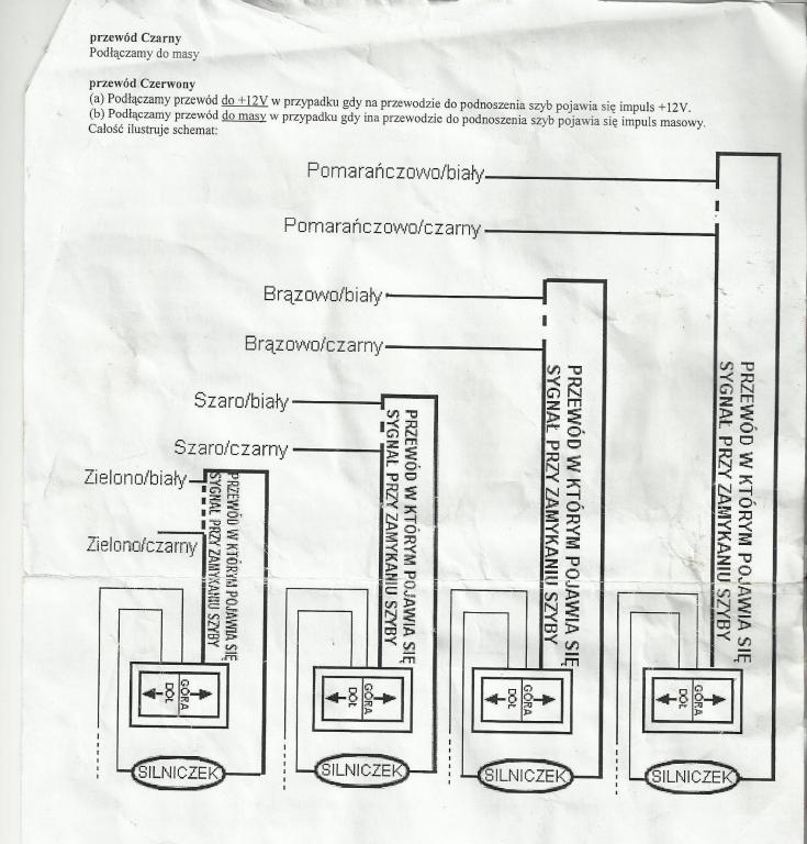

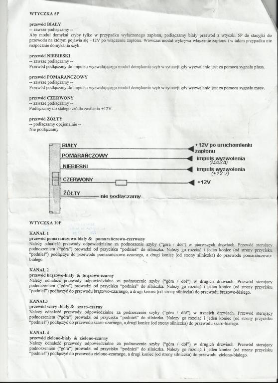

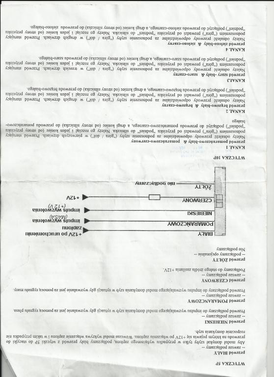

    obiecane schematy
Nazwa:	Scan4.jpg
Rozmiar:	75.5 KB
ID:	42855   Kliknij obrazek, aby uzyskać większą wersję
Nazwa:	Scan34.jpg
Rozmiar:	87.9 KB
ID:	42856   Kliknij obrazek, aby uzyskać większą wersję
Nazwa:	Scan2.jpg
Rozmiar:	100.5 KB
ID:	42858   Kliknij obrazek, aby uzyskać większą wersję
Nazwa:	Scan3.jpg
Rozmiar:	73.4 KB

    Kolego pablon2o dokladnie o to mi i pewnie wielu kolegom chodzilo ale pokrecili z tymi szybami.... wedlug rozpiski pod sterowanie przednich szyb podpinamy sie za schowkiem, a tylne pod oslona progu ale najwazniejsze ze mamy napisane jakie kolory i gdzie ich szukac
