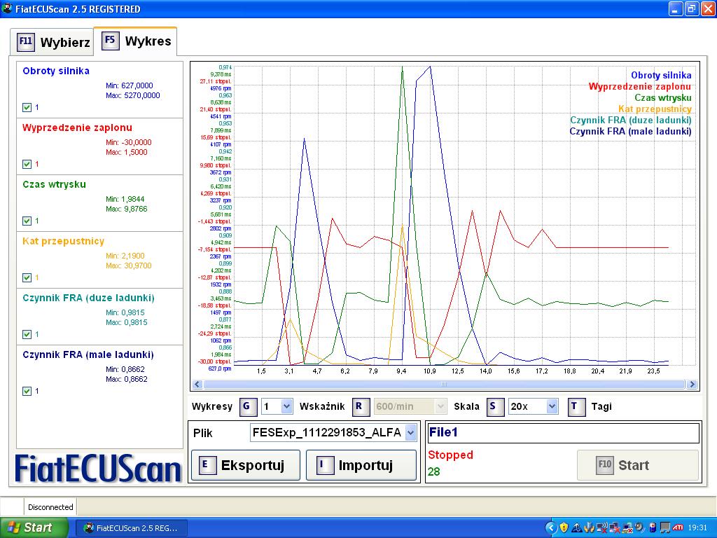

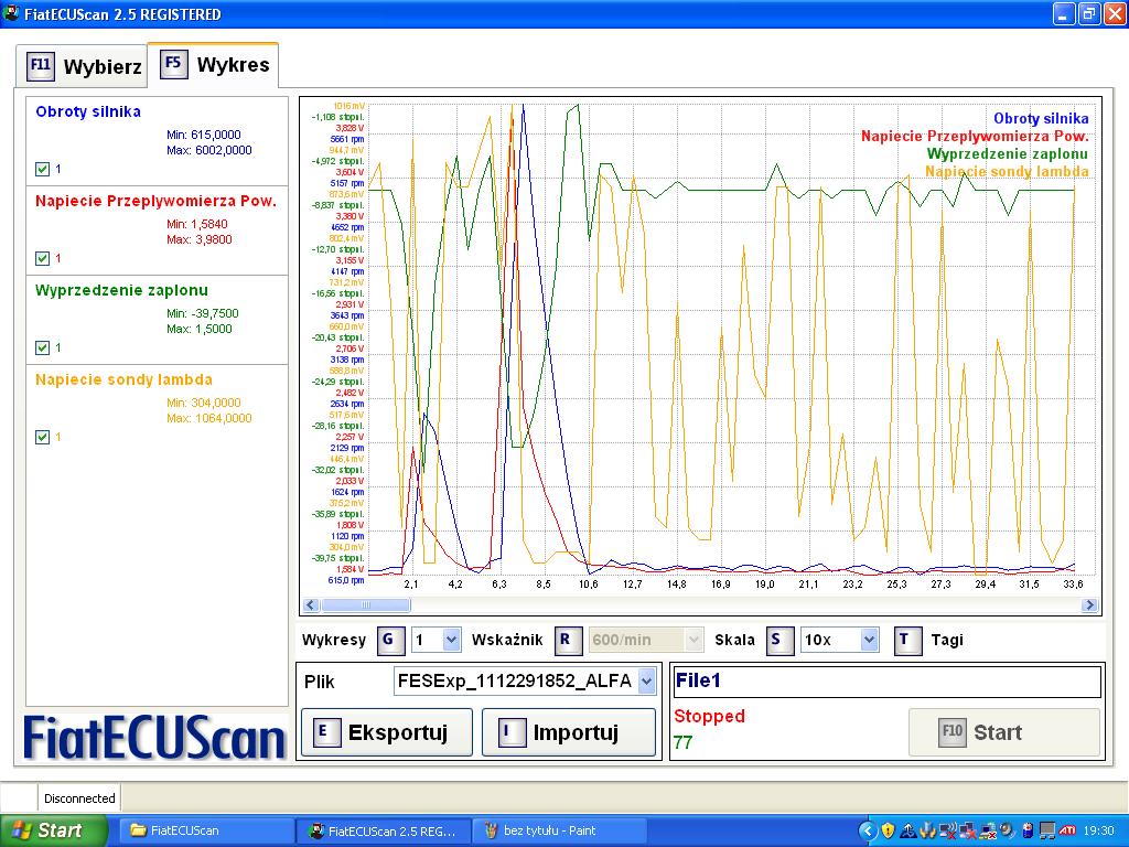

Mam dwa wykresy które zrobiłem po powrocie może z tego coś się da wywnioskować:
- wykresy G rób na 4 ekranach, trudno się czyta taki jeden wykres.
- na wykresach brakuje DTV.
- błedy jakie miałes to błędy historyczne, zapomnił o nich lub ECU ci o nich przypomni za 100 km.
- drżenie silnika V6 to zwykle kiepskiej jakości blokady lub kiepski mechanik, dużo było o tym na forum.
Co to jest DTV ?
To z tych na razie nic nie wynika tak?

Zrobiłem wykresy kąta wyprzedzenia zapłonu z obrotami ,
Mogę je wstawić jeśli ktoś byłby chętny mi pomóc :(
