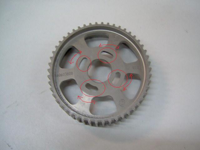

    Witam mam problem z ustawieniem koła na wariatorze:
    Niedawno kupiłem alfę zauważyłem ze nie ma siły tak do 4-4,5tys obrotów i chodził jak diesel, został wymieniony rozrząd olej oraz zregenerowany wariator zestawem naprawczym OE fiata, po wymianie zaczął lepiej pracować silnik i zaczął uzyskiwać moc od 2,5-3tys obrotów.
    Rozrząd został ustawiony według zaleceń auto-daty i na blokadach, ale zastanawiam się czy czasem faza rozrządu nie jest czasem jeszcze za późno i czy nie muszę jeszcze przyspieszyć na tych fasolkach na kółku od wariatora jeżeli tak to w którą stronę ??
    Dodaje zdjęcie kółka
Nazwa:	koło roz.jpg

    Rozrząd w TS ustawiamy tylko na pływających kołach, blokadach i przy użyciu czujnika zegarowego.
    Każde odstępstwo od tych zasad spowoduje niewłaściwe ustawienie i możliwe problemy z pracą silnika.
    Dlatego nie ma co kombinować, tylko ewentualnie sprawdzić, czy masz dobrze ustawione, bo same blokady to za mało.
