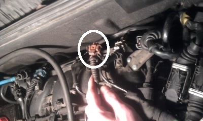

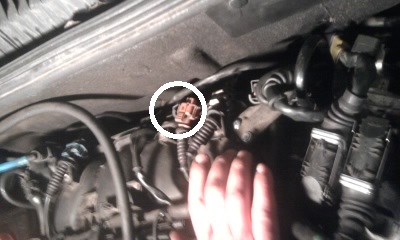

    Witam. Mam pytanko do Was. Silnik to 2.0 TS z 98 roku. Powiedzcie od czego jest ten kabelek z czerwona wtyczką przy kolektorze (czym on steruje) itd. Po wymianie silników został mi tylko on i nie mam gdzie go podpiąć... patrzyłem już za silnikiem czy jest jakaś wtyczka od niego itd i nic nie mogę znaleźć... Tak jakby się rozpłynął. Powiedzcie mi gdzie szukać brakującej części od niego. Ten obok niego biały mam podłączony. Pomocy...

    Zdjęcie trochę małe, ale tak na oko to chyba nie chodzi o czerwoną wtyczkę tylko brązową.
    A brązowa jest od czujnika wału.
    Czujnik jest wkręcony w blok silnika głęboko pod rozrusznikiem.
    Bez tego czujnika silnik nie odpali.

    fakt brązowa... pomyliłem się... to ten kabel w takim razie musi sobie tam jakoś luźno wisieć tak? choć nie mogę go znaleźć tam patrzyłem na ten czujnik z tyłu co jest w bloku, wychodzi od niego kabel, ale gdzieś się sztywno 3ma bo nie mogę go wyjąć nigdzie =/
    WIKAR-części
    Może przycisnąłeś kabel pomiędzy skrzynią a silnikiem albo pod rozrusznikiem jak montowałeś, poszukaj a znajdziesz jego koniec napewno.

    To jest od czujnika wału...
