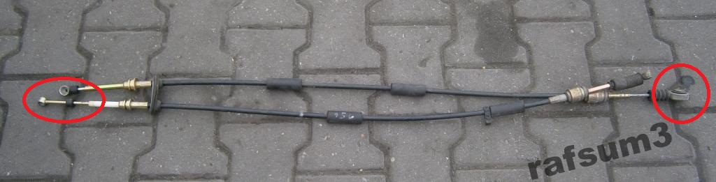

    Z tego co obczailem probemem jest linka ktora konczy sie w skrzyni biegow, a owe oczko o ktorym pisze nachodzi na kulke na dzwigni...
    Wyglada to mniej wiecej tak:
Nazwa:	2068647119.jpg
Rozmiar:	73.7 KB
    Nie wiem czy to jest to, ale zaznaczylem oczko po prawej stronie. U mnie jest ono nalozone na dzwigienke czy ramie przy skrzyni, ale... kulka jest mala, a oczko ma ze 20mm... czy tam powinien byc jakis plastik? Jak to sie powinno trzymac?
    W eperze nic nie widze..

    Jesli lata luzno na dzwigience to juz wiesz ze cos jest nie tak, w srodku powinien byc plastik raczej, dawno tam nie zagladalem wiec pewnosci nie mam ale logicznie rzecz biorac musi byc sztywne.

    W ASO zapytalem o linki, pozniej opisalem problem i jak tylko powiedzialem o oczku przy skrzyni gosc od razu wiedzial o co biega. Powinien byc tam plastik, ktory jest czescia linki, ktore to spredaja po 2 sztuki w komplecie za bagatela 750...
    Takze sprawa juz jest jasna...
    Teraz zostalo zdobyc linke... bedzie uzywka.
