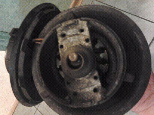

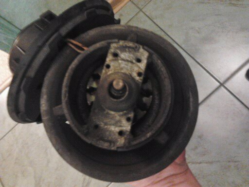

ID:	46276Witam dzisiaj wyjąłem wiatrak i okazało się po wyjęciu z tej obudowy gumowej że na dole silnika gdzie jest ośka chyba na łożysku jest to wyrwane i cały silniczek rusza się na lewo i prawo jakieś 2-3mm i mam pytanie czy to jakoś można naprawić? czy wymienić poprostu cały wiatrak na nowy? i jeszcze jedno pytanie czy od wszystkich alf 156 wiatraki są takie same? czy każdy rocznik i rodzaj silnika posiada inne? mój model to 156 1.9 105KM 99r.

    raczej nowy , to jest łozysko slizgowe i jak juz sie wyrwalo to trudno bedzie je umiescic tam z powrotem ono jest mocowanie przez zacisniecie dwoch gniazd a samo lozysko ma ksztalt jak by kuli by mogło pracowac jako lozysko wachliwe ale bez luzow ,ja dalem za urzywke 5 dych bo mialem polasmane lopatki

    No spoko tylko pytanie jest nst. bo na allegro wiatraków jest bardzo dużo od 156 ale akurat do 156 1.9 pokazało tylko 2szt po 169zł reszta była nawet po 40zł i czy różnią się one czymś? bo dla mnie jak na moje oko to różnicy ja nie widzę żadnej. Dziękuję Ci za odp.

    zapytaj na naszym bazarku forumowym ja tak kupilem ,mnie sie wydaje ,ze roznicy nie ma ,no chyba ze po lifcie

    sprawdz jaki masz numer czesci na swoim wiatraku i zapytaj tych sprzedawcow z Allegro zeby porownac. nie daj sie wkrecic w wiatrak bo nie bedzie pasowal, kreci sie w druga strone i lopatki chyba rowniez odwrotnie ulozone tak ze zamiast dmuchac powietrze do auta, bedzie je zasysal.
