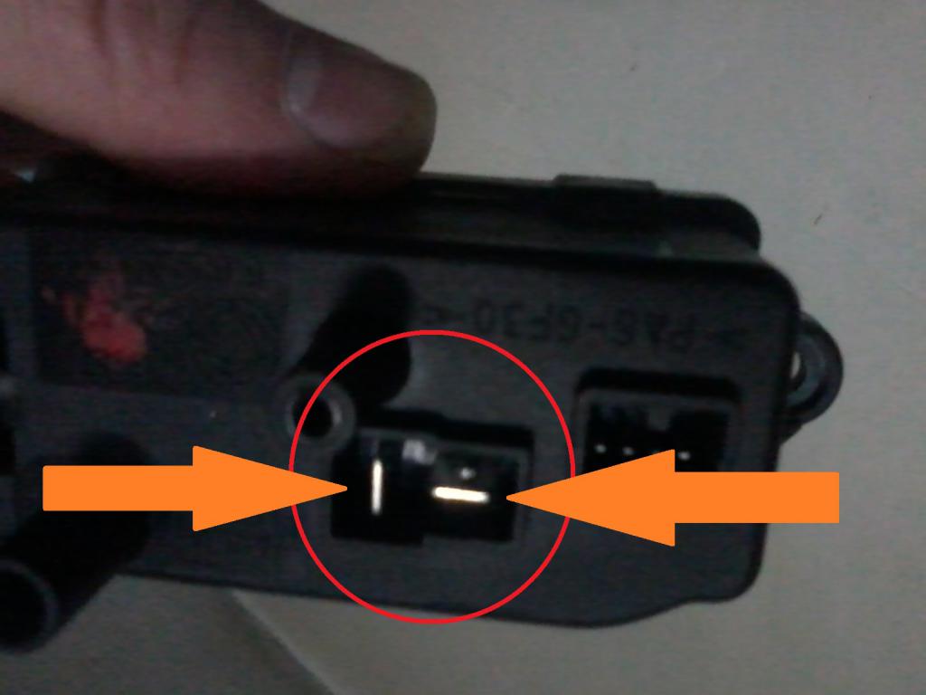

    Do czasu nadejścia rezystora od 1.8L chciałbym podłączyć rezystor od JTD. Mam zakwost gdzie jest + a gdzie - gdyż na obudowie nie ma oznaczeń a wtyczka od oryginalnego rezystora z wiązki elektrycznej nagrzewnicy jest inna. Nie chciałbym czegoś zfajczyć! Jeśli jest sposób aby sprawdzić miernikiem cyfrowym, to proszę o podpowiedź na jakim zakresie sprawdzać i co musi mi sie wyświetlić na wyświetlaczu.
    Będę wdzięczny za pomoc. Poniżej foto spodu rezystora.

    mar_1981
    zystor nie ma + ani -. Montujesz dowolnie.

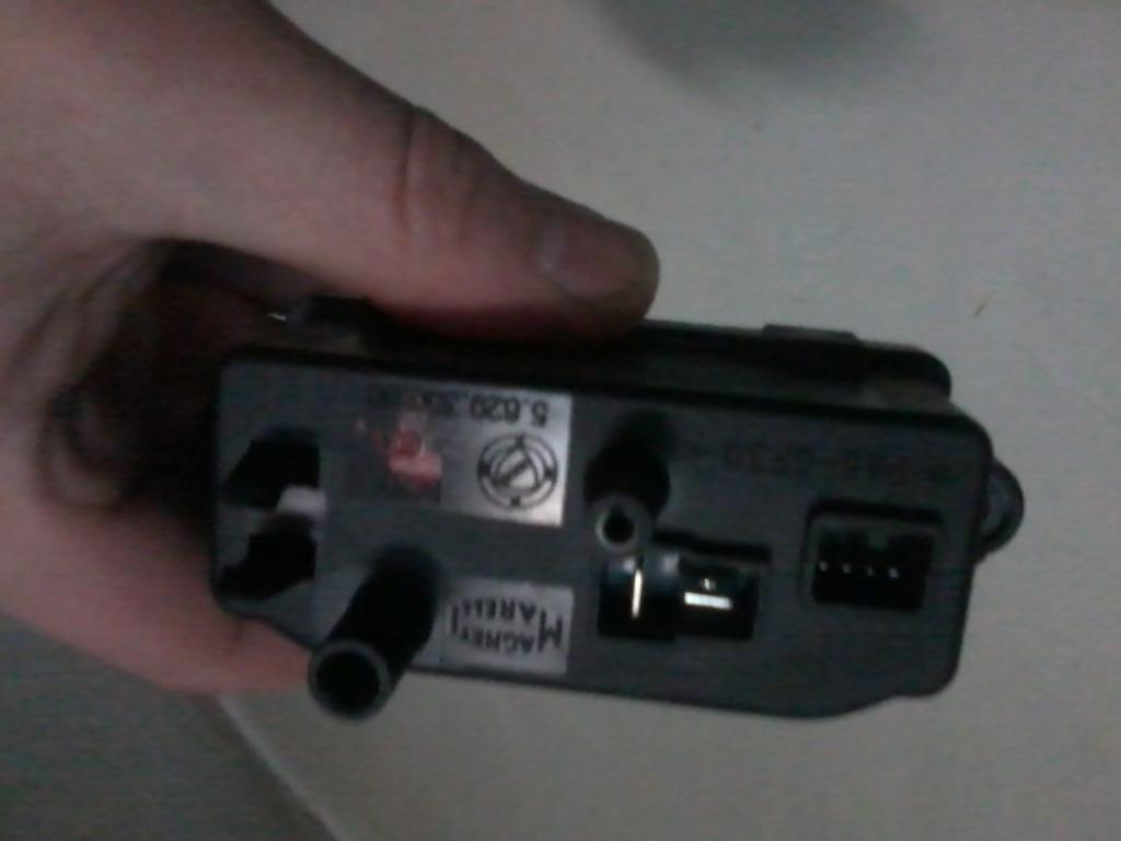

    Raczej nie tędy droga. Opornica dmuchawy to nie jest pojedynczy rezystor jak w układzie elektrycznym, tutaj mamy do czynienia z układem w którym następuje regulacja napięcia i wychodzi na to że jednym kablem wchodzi prąd a drugim wychodzi tylko że "zmodulowany" więc o dowolnym podłączeniu nie ma tutaj mowy. Co do sprawdzenia to nie wiem jak to zrobić, czy Twoja wcześniejsza opornica wyglądała tak samo jak ta ze zdjęcia?

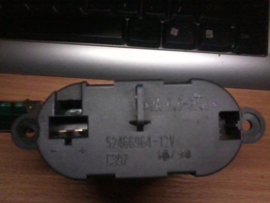

    Jest inna, jeśli chodzi spód obudowy oraz ma inaczej rozmnieszczone zasilanie a wygląda to tak jak poniżej (moja oryginalna opornica (rezystor oporowy)) i jak widać ma oznaczenia +/-

    Zaś ta opornica poniżej przyszła do mnie kilka dni temu.
Nazwa:	2012-02-04 19.48.43.jpg

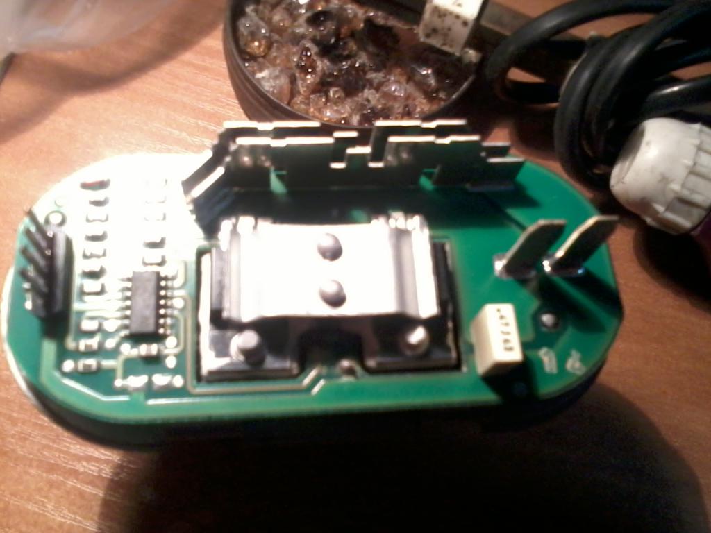

    Podejmuję się naprawy oryginału tylko pytanie gdzie dostać biały prostokątny kondensator .47J63 wlutowany w zasilanie jak na foto poniżej. Ułamała się pod nim jedna nóżka.

    mar_1981
    A to sorki za zamieszanie. Nie wiedziałem że u Ciebie jest to cały układ. Normalnie rezystory podłącza się obojętnie ale tutaj jest cały układ. Taki kondensator o którym piszesz znajdziesz w każdym sklepie elektronicznym. Nie wiem czy mi się dobrze wydaje ale 47J63 to 470 nF/63V.

    Wychodzi na to, że tranzystory IRFZ44 sa sprawne. To są jednodiodowe tranzystory. Może tylko zimne luty miały.
    Użytkownik Romeo Avatar palchon
    04 2009
    SJZ
    Alfa Romeo 156 1,9 JTD SPORTWAGON
    778
    Dawno sie nie bawiłem elektroniką ale z hasłem jednodiodowy tranzystor sie jeszcze nie spotkałem, ten o którym piszesz jest unipolarny mosfet, i są one o wiele gorsze w badaniu i montowaniu niz bipolarne niektóre nawet po dotknięciu ręka dwóch nóżek są w stanie sie przepalić
