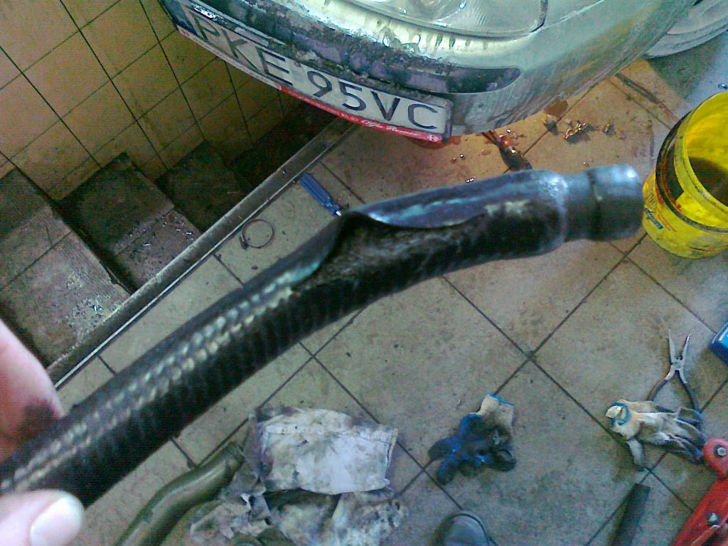

    toż to jakaś plaga z tymi wężami! mi pękł w ostatni piątek...niestety w trasie- 200km od celu, o 22.00 asistance tego nie obowiązuje i lipa...mówię trudno, spróbuję, zajadę to zajadę, nie to trudno...najwyżej wymienię pompę jeśli się zatrze. no i udało się. Na stacji kupiłem tylko litr Hipolu atf, co by co jakiś czas dolać...nie wiem czy to coś dawało, ale pompy nie zatarłem.(olej natychmiast po zalaniu wypluwało). dojechałem bez problemu. Następnego dnia do mechanika, od spodu po zdjęciu osłony silnika jest bdb dostęp do tego węża (z góry wcale go nie było widać). i jest to chyba ten sam wąż o którym jest wątek- łączący dwie rurki aluminiowe, bo nie wiem czy są jeszcze takie połączenia? no ale dobra, założyliśmy wąż przystosowany do wysokiego ciśnienia(od klimatyzacji, bo też ponoć są tam gumowe węże- nie wiedziałem) i wszystko śmiga jak należy. pompa mimo że jechala tak daleko praktycznie na sucho, śmiga aż miło. nic nie piszczy, nie trze. tak jak było zanim pękł wąż tak jest teraz. problemu z odpowietrzeniem również nie bylo.po wymianie zrobiłem już około 600km i wszystko jest ok. koszt wymiany- wąż+nowy olej+robocizna=60zł mam tylko jeszcze jedno pytanie? dlaczego te węże pękają? ze zwykłego zużycia czy jak? pozdrawiam
    A to mój pęknięty wąż/przewódKliknij obrazek, aby uzyskać większą wersję

    Ostatnio edytowane przez maciekm88 ; 15-02-2012 o 00:41 Powód: dodanie zdjęcia
