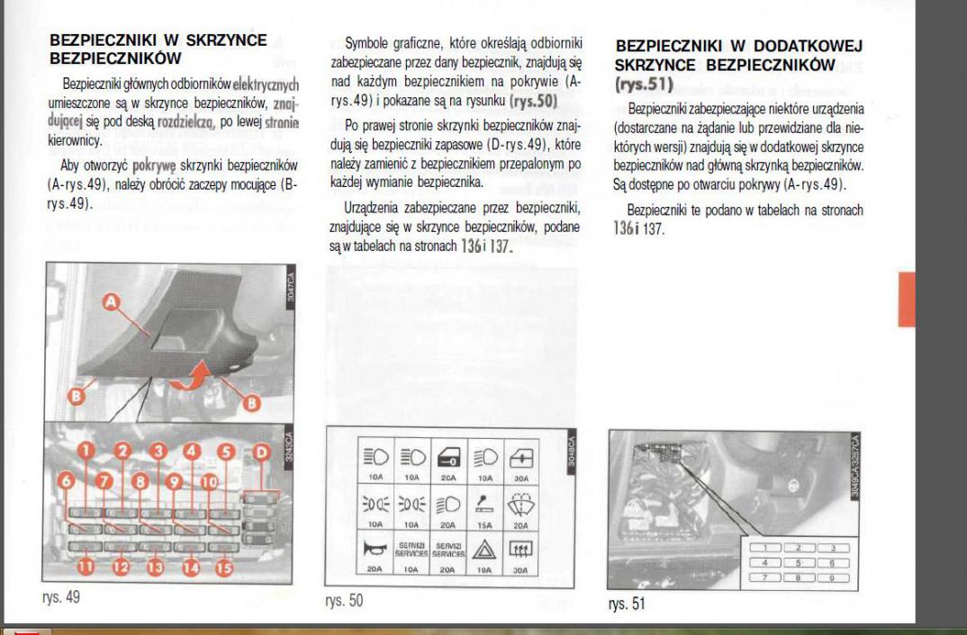

    witam mam problem nie grzeje mi tylnia szyba i nie wiem co jest grane bylem u elektromechanika powiedział mi ze nie dochodzi prąd tam i nie wie jak to zrobić pomóżcie mi bo nie wiem co może być i gdzie jest przekaźnik do tylnej szyby pomóżcie dzięki

    Na forum jest instrukcja do 156 w j. polskim. Sprawdź w schemacie bezpieczników i przekaźników a potem poszukaj w aucie.

    sory ale jakbys mi powiedzial dokladnie gdzie sa te przekazniki

    Ale je nie znam na pamięć schematu przekaźników wszystkich AR... Poszukaj tą instrukcję a nie licz na gotowe. Regulamin dokładnie mówi, że najpierw szukamy a potem pytamy, jeśli nie ma odpowiedzi.

    Nikt się nie urodził z tą wiedzą. Podpowiedziałem Ci co może być przyczyną a resztę znajdź sam. Instrukcja jest w PDF, więc sobie ściągnij, wydrukuj i już będzie łatwiej

    co to za "mechanik" kurde ??
    nie chce mu sie czy jak ??
    zaraz ci wrzuce rysunki i opis
  10. #9
    klekot ™ gorol Romeo Pokaż na mapie Avatar bocian
    04 2009
    SD
    156 1.6 TS była ----------------- GT 1.9 JTD jest
    5,737
    Podziękowania za post / Lubię to
    Czas spędzony na forum
    40 d 18 h 58 m
    bezp. nr 15
    potem sprawdź miernikiem jakimś czy na konektorach na szybie jest prądzik
    jak tam jest ale nie idzie na "paski" na szybie to wychodziłoby na to że owe "paski" straciły swoje właściwości
    wtedy kupujesz za kilka zł pastę/lakier przewodzący i odtwarzasz sobie te paski na nowo
    ja bezp. będzie ok a na konektorach nie będzie "prądu" to gdzieś na przewodach chyba by trzeba szukać
    p.s.
    tego "mechanika" to bym pogonił jak miałby mi takie diagnozy stawiać ...

    mam jeszcze dylemat ponieważ w instrukcji jest pokazane bezpieczniki 3 rzędy po 5 w każdym czyli 15 a u góry w instrukcji wszystkich jest 9 a ja mam 8 o co z tym chodzi
