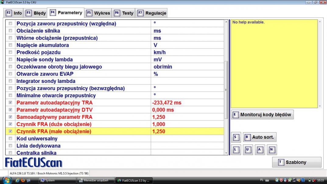

    Poprawka
    Przy wolnych obrotach na biegu jalowym:
    -przepływ powietrza 11,2 Kg/h
    -oczekiwany przepływ powietrza 8,4 Kg/h
    -Napiecie przeplywomierza 1,41V
    Przy odcieciu przepływ 250 Kg/h
    Dodatkowo powracajacy bład P1173-Samoadaptywny parametr FRA -Wys.sygnał -Bład krytyczny
Nazwa:	Bez*tytułu4444.jpg
Rozmiar:	109.9 KB
    No i jeszcze napiecie sondy waha sie od 80 do 777 mV !! Dodam że sonda wymieniana była w styczniu na oryginał bosh i przejechałem na niej jakies 3 tys km.
    Dolot szczelny.
    Parametry tylko przy wolnych obrotach bo cos mi z fes sie dzieje i rozlacza co chwile z ecu. wprzy odcince nie udało mi sie zrobic.
