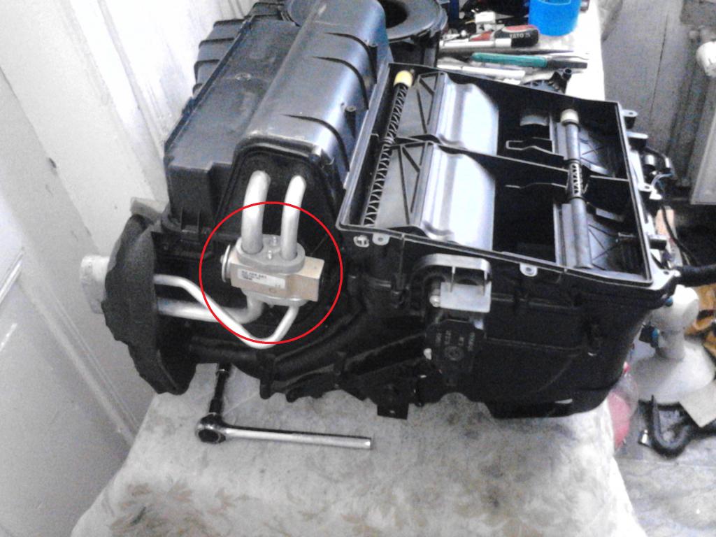

    Wyciek w kabinie to głównie oringi przy zaworze rozprężnym w nagrzewnicy no i oczywiście trzeba wziąć pod uwagę szczelność rurek oraz chłodniczki również w nagrzewnicy.

    Cytat Napisał Szef Zobacz post
    a gdzie to jest i jak się tam dobrać ??
    Najprościej zdemontować deskę rozdzielczą, ale powinno się dać to zrobić i bez demontowania (nie sprawdzałem tej opcji)
    Od strony kierowcy przy pedale gazu w nagrzewnicy jest pokrywa zaworu rozprężnego. Dokładnie w tym miejscu gdzie wchodzą rurki klimatyzacji z grodzi do nagrzewnicy.
    Ja na dnie osłony zaworu rozprężnego nagrzewnicy miałem wszystko zapaćkane zielonym barwnikiem UV. Po wymianie oringów zaworu rozprężnego nie mam problemów z klimatyzacją. Również oring w sprężarce wymieniałem sam i wiem, że mam spokój.
    To jest nagrzewnica od Climatronika, ale w zwykłej zawór rozprężny jest w tym samym miejscu.
