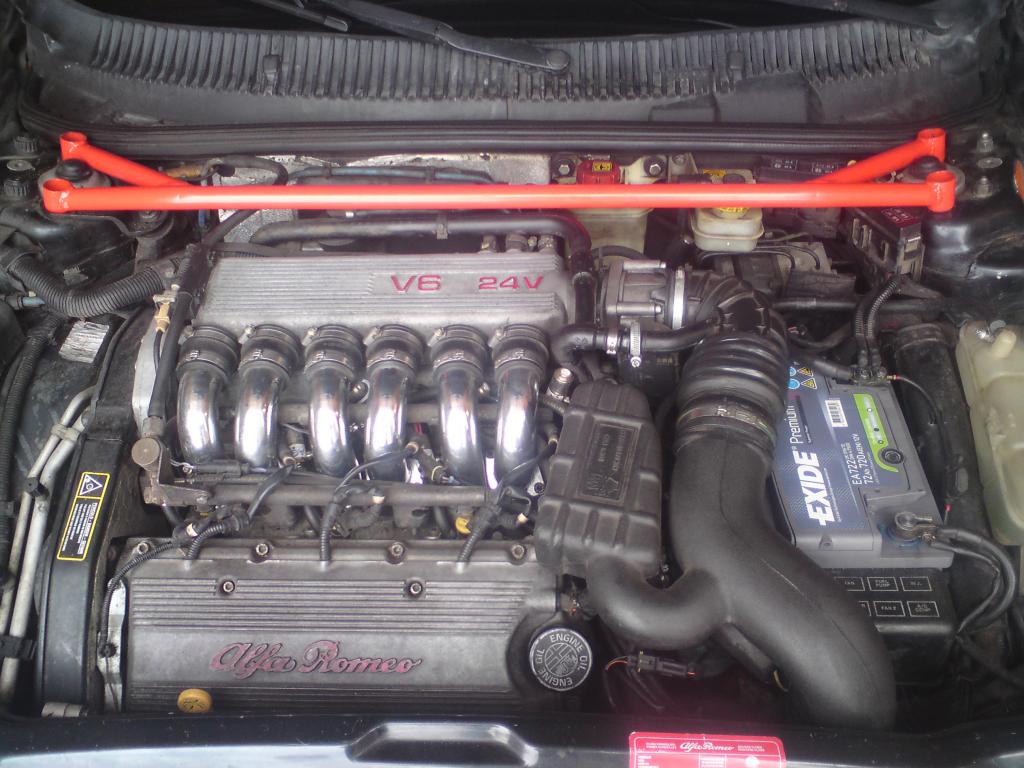

    W mojej sztuce pompa ostatnio nie byłą wymieniana- przed dwoma tygodniami sprawdzaliśmy u Pabla stan rozrządu i jest obsyfiała, czyli da się 100 tysięcy na niej zrobić, ale jak dla mnie to za duże ryzykowanie, bo lepiej wydać te 350 złotych więcej niż potem znowu to rozgrzebywać i tak jak pisałem za 1700 z montażem jest wszystko to co szło na pierwszy montaż
    Co do instalacji LPG, to stary właściciel się postarał i może to wyglądać tak:
Nazwa:	DSC02740.jpg
Rozmiar:	117.1 KB
    Ogólnie pierwsza lepsza osoba nie łapie się że jest w silniku gaz, wszystko wykonane tak jak u Grześka
    Co do spalania to to co napisałem to jest minimalne, moje średnie oscyluje w granicach 12,5 do 13,5 LPG na 100 kilometrów plus os 0.6 do 1 litra benzyny na każda sektę, z tym że ja głównie latam na trasach 30+ i 120 nie schodzi przeważnie z licznika. W porównaiu do T.Sa wcale tak dużo nie pali
