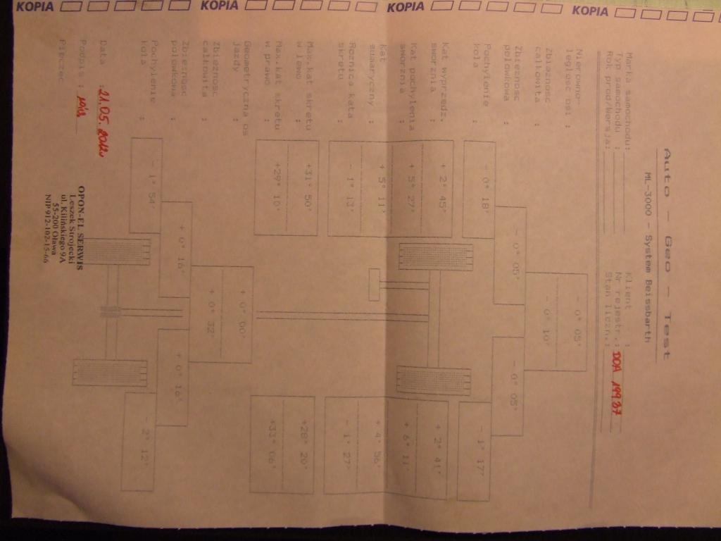

    Użytkownik Świeżak Avatar barteksm
    01 2011
    Oława
    156 SW 1.9 JTD 115 KM 2002, 159 SW 1.9 JTD 150 KM 2008, Giulietta 2.0 JTDM, Spider 916
    85
Nazwa:	DSCF0119.jpg
Rozmiar:	54.9 KB
Nazwa:	DSCF0120.jpg
Rozmiar:	45.0 KB
ID:	57816i jeszcze jeden skan
    Chcę dodać że stabilizator mam stary - mechanik nie zgłaszał potrzeby wymiany. trzeba sprawdzić.
  10. #30
    Bugatti
    Wreście są upragnione wyniki ;-)
    Przód.
    Rozbieżność (jak i połówkowa) bez zastrzeżeń.
    Na przyszłość jeśli chcesz aby Alfa skręcała Ci chętniej w zakręcie ustaw lekką zbieżność (dodatnia) (tak się stosuje w sporcie) kosztem nieco ścierania opon przy przyspieszaniu.
    Największe zastrzeżenia budzi pochylenie koła lewego - negatyw jest zbyt mały. Powinień być taki jak prawego.
    Ale pochylenia kół w AR 156 nie zmienisz. O pochyleniu na koniec postu.
    Różnica pochylenia sworznia jest zdecydowanie zbyt dużą. Nie odczuwasz widocznego wrażenia że podczas hamowania auto Ci ściąga na bok ? (zakładając że ciśnienie opon jest takie samo)
    Tył.
    Tutaj podobnie jak na przedniej osi jest zbyt duża różnica kątów pochylenia kół.
    Tego się niestety nie ustawia w AR156 - jedynie mimośrodem na wahaczu moża zbieżność/rozbieżnośc ustawić.
    Przyczyną takie różnicy są (nie wskaże Ci konkretnie dokładnego problemu bo nie jestem wróżką):
    - auto miało dzwona i krzywa płyta podłogowa (ale napisałeś że wcześńiej na oponach zimowych problemu nie miałeś)
    - przywaliłeś lekko w krawęźnik,
    - luz w tłoczyku amortyzatora - tutaj w sumie cieżko to sprawdzić - badania amorków na stacji diag. są do bani - raz pokazuje tak a raz tak - niezależnie czy mamy doczynienia z metodą Boge'a czy Eusama.
    Userzy z forum pewnie potwierdzą że co inna stacja diagnost. to inny wynik [%]
    - wytarte, sparciałe gumy w górnych mocowaniach amorków, między "fasolką"
    - wytarte tuleje w wahaczach (ale pisałeś że wymieniałeś)
    - obrobiony (tzn. przestał być owalny) otwór cylindryczny na tuleje wahacza w ZWROTNICY kół
    Co do luzów w tulejach i owalizacji w zwrotnicy czasem szarpak nie daję miarodajnego wyniku z powodu iż diagnosta nie jest w stanie tak szybko wymusić przesunięcie płyty więc czasem stuków słychać nie będzie.
    *Lepsze rezultaty dają sprawdzenie swym "ciałem" - ustaw auto na przyczepnej, suchej nawierzchni (nie na trawie) i kładąć nogę na GÓRNĄ płaszczynę koła (opony) naciskaj ją SILNIE i SZYBKO aby wymusić przemieszczenia poziome (do wnętrza nadkola). Najlepiej oprzeć się dłonmi o coś sztywnego (mur, drzewo) i wmuszać silnie nogą te przesunięcia.*
    Wiem że niektórzy pewnie zaraz rypną że śmiechem że pisze o takich "chłopskich" metodach - ale z mojego doświadczenia wiem że pomaga - trzeba tylko umiejetnie się oprzeć i mieć SILNE nogi a luzy dobrze słychać.
    Niech ktoś Ci pomoże i niech chwyci amortyzator i wyczuje czy jest owy luz na tłuczysku albo na mocowaniu górnym.
    Pozdr.
    Bugatti
