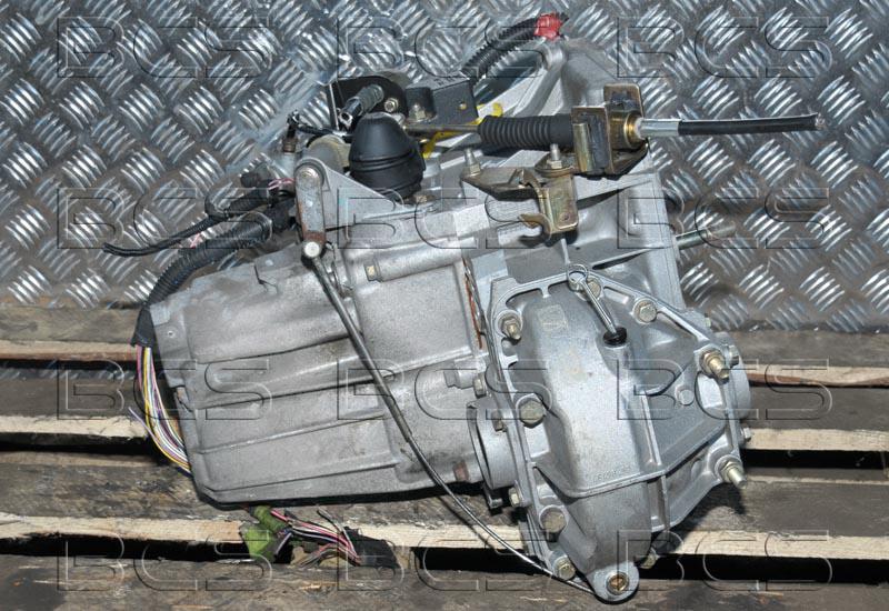

    Słuchajcie a czasami akumulatora nie trzeba demontować, żeby tam dojść? Chodzi o 156 2.4 JTD FL...
    Przydałoby się jakieś zdjęcie
    Fotka skrzynii z Alledrogo na której widać bagnet
    03 2010
    Podlasie
    166 2.4 20v Fl x2, 159 1.9 8v
    1,990
    Jeżeli skrzynia jest tak jak u mnie- a tak mi się wydaje (na fotce masz widok od grodzi, wyjęcie akumulatora nic nie da) to masz go tak na oko pomiędzy zbiorniczkiem wspomagania i hamulcowego tak z 35-40 centymetrów w dół za kablami i go nie widać u mnie stary właściciel dokręcił do niego drut dla lepszego dojścia i tak zobaczyłem gdzie jest, wyjecie go to pikuś, schodki zaczynają się jak trzeba go wsadzić na miejsce
