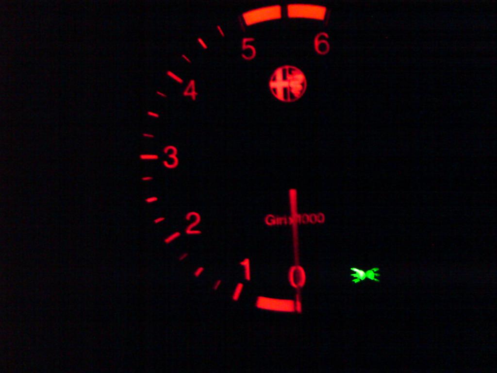

    Po wyczyszczeniu zaworu EGR jak to wyżej opisałem, tydzień czasu się nią cieszyłem no i niestety dziś powtórka raz mi zapaliła się kontrolka świec spadła moc. Później to już tylko gorzej zapaliła się kontrolka układu paliwowego tzn czerwona mała pompa kolo 8 na obrotomierzu , spadła moc silnika i się wyłączyła.
    Co to może być?? Coś z układem paliwowym? wtryski? pompa? zawory ciśnienia??
    Proszę o pomoc
    02 2011
    Połczyn-Zdrój
    4,105
    Cytat Napisał piotralfa Zobacz post
    W diesel'u?....
    Użytkownik Maniak resoraków Avatar piotralfa
    01 2012
    Wielkopolska
    Alfa Romeo 156 1.9JTD 2001
    31
    tak w dieslu 1.9 JTD
    02 2011
    Połczyn-Zdrój
    4,105
    Na pewno?.... Albo się pomyliłeś, ale masz coś przekombinowane
