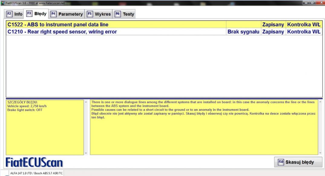

    Witam
    Panowie, od jakiegoś czasu zapala mi się w tym samym czasie kontrolka ABS i ASR. Dzieje się tak głównie, jak przy większej prędkości wjadę w dziury lub większą "hopkę". Po wyłączeniu/włączeniu silnika wszystko wraca do normy. Ostatnio jednak jechałem w dużym deszczu i ASR i ABS zapalały się po kilku metrach przejechanych po włączeniu silnika i w rezultacie 100km wracałem bez "pomocników".
    Dziś mi przyszedł kabel, podłączyłem auto pod kompa i program FiatECUScan wykazał dwa błędy: Kliknij obrazek, aby uzyskać większą wersję
Nazwa:	ggg.jpg
Rozmiar:	64.1 KB
    I...w zasadzie to tyle, co umiałem zrobić. Co może być przyczyną? Jeśli mam coś sprawdzić, to powiedzcie co i gdzie to "coś" znaleźć. Żaden mechanik ze mnie, ale może z Waszą pomocą samemu mi się to uda naprawić

    mój kolega miał podobny problem w audi a4 2002r. przyczyna była nie ustawiona zbieżność
