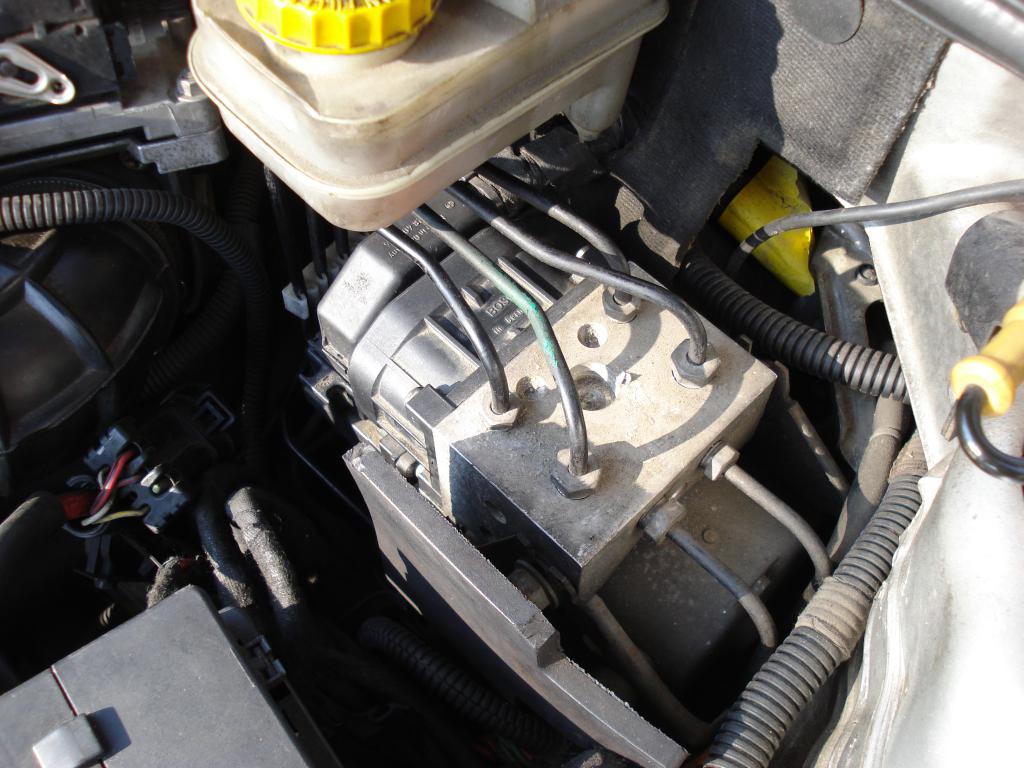

Nazwa:	DSC06060.jpg
Rozmiar:	109.4 KB

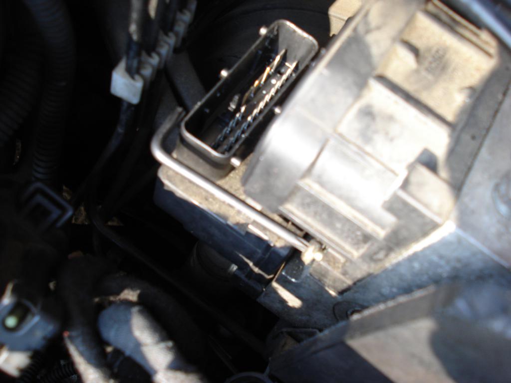

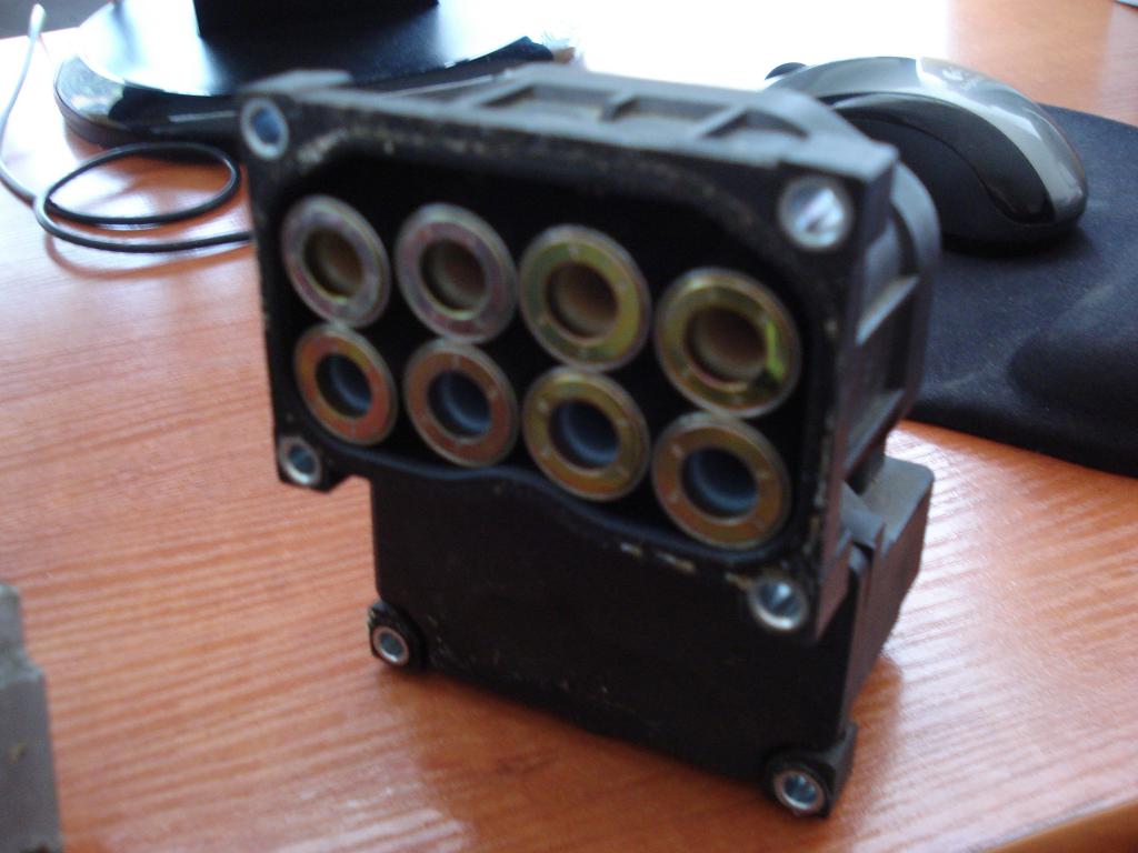

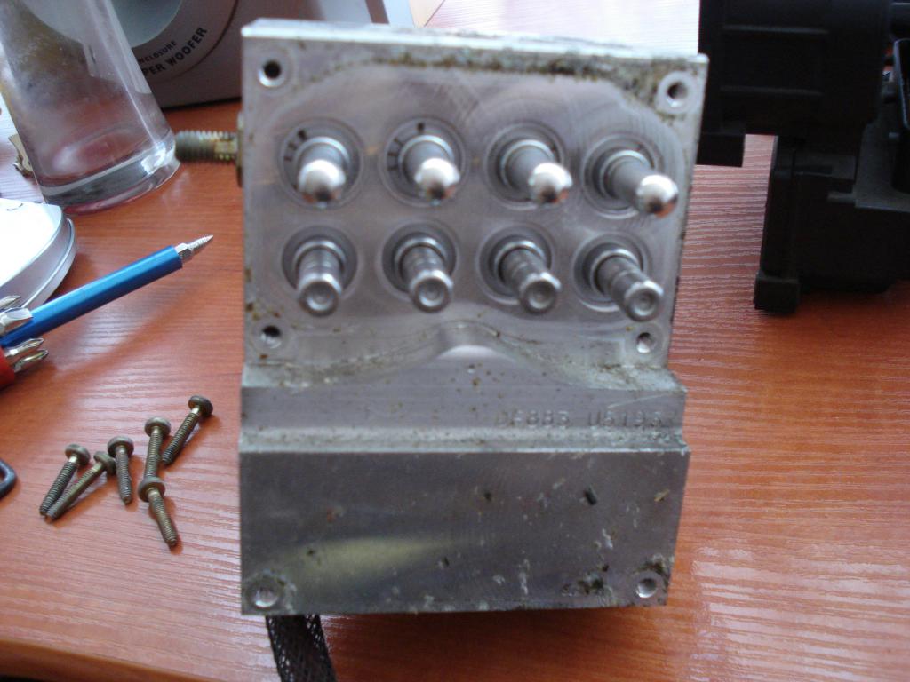

    Kup sobie całą pompę ABS na alegro, ja dałem 50 zł i podmień elektronikę, pod warunkiem że na bank sprawdziłeś na kompie że to zepsuta centralka ABS. Ja sprawdziłem i komp mi mówił że centralka uszkodzona. Więc wymieniłem, robota na 30 min dla mało doswiadczonego grzebcia. Ja to robiłem 1 raz i zajęło mi to niewiele więcej czasu. Myślę że jeżeli nawet nie masz możliwośći się upewnić i podłączyć do kompa to za 50 zł możesz spróbować w ciemno podmienić. Chyba że cała pompa ci pada. Mi padła tylko elektronika BOSCHA nota bene. Tyle niemieckiego osprzętu a pada jak zawsze on. Elektonika jest do pompy przymocowana 6 śrubami torx. Upierdliwy dostęp ale dasz radę, cała procedura jest opisana na forum w dziale "zrób to sam ". Wyciągasz wtyczkę elektroniczną za pomocą ciagadełka plastikowego znajdujacego sie z przod tej wtyczki, ciagniesz wtyczkę w górę i odczepiasz. Pamiętaj by odpiać akumulator na wszelki wypadek żeby nie było problemów. Odkręcasz śruby wyjmujesz ciągnąc do środka i podmieniasz.
Nazwa:	DSC06055.jpg
Rozmiar:	87.3 KB
ID:	55699 Część hydrauliczna pompy ABS, to Ci zostanie na samochodzie po demontazu osprzętu elektronicznego.
Nazwa:	DSC06056.jpg
Rozmiar:	71.1 KB
ID:	55700 To jest elektronika która muszisz zdjąć z pompy ABS. Jak widac jest 6 śrub torx.
Nazwa:	DSC06058.jpg
Rozmiar:	60.3 KB
ID:	55701 Po odkreceniu tego elementu, wysuniesz go delikatnie aby wyszedł z tych paliczków ulokowanych na pompie.
