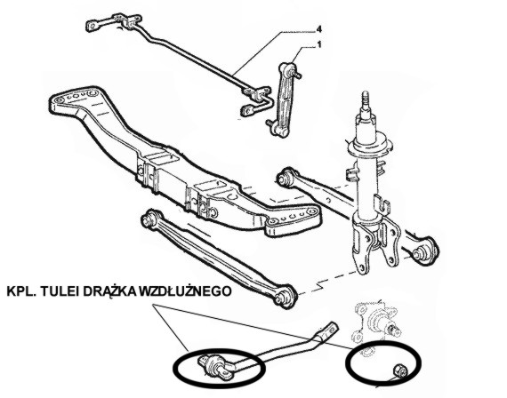

    w tyle znaleźć przyczynę jest ciężko, chyba że jest ewidenty luz
    to tak na początek
Nazwa:	aa.JPG
Rozmiar:	41.6 KB
    masz drążki wahacza
    tuleje stabilizatora
    łącznik stabilizatora
    drążek reakcyjny
    poduszka amortyzatora
    i to chyba wszystko jeśli chodzi o zawieszenie

    U mnie były podobne odgłosy, wymieniłem wszystko łącznie z amortyzatorami a okazało się że nadal pukało, tu na schemacie nie ma jednej rzeczy, taki metal oblany gumą ze stożkiem u góry - górna poduszka sprężyny amortyzatora. Wymieniłem i cisza, wcześniej było słychać takie głuche przeskoki jakby. Metoda na sprawdzenie jest banalnie prosta - podnieś na podnośniku, zdejmnij koło, zrób dźwignię pod tarczę i podnoś amotyzator (tzn całą piastę) szybkimi ruchami zobaczysz gdzie jest luz.

    W 156 nie ma drążków reakcyjnych - zawieszenie jest wielowahaczowe i składa się z wahacza podłużnego wleczonego i wahacza poprzecznego, złożonego z dwóch elementów.
    Warto sprawdzić też same amortyzatory bo one też potrafią nieźle stukać.
