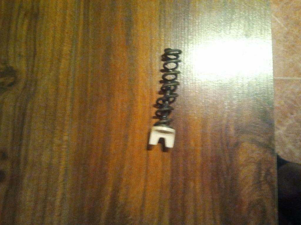

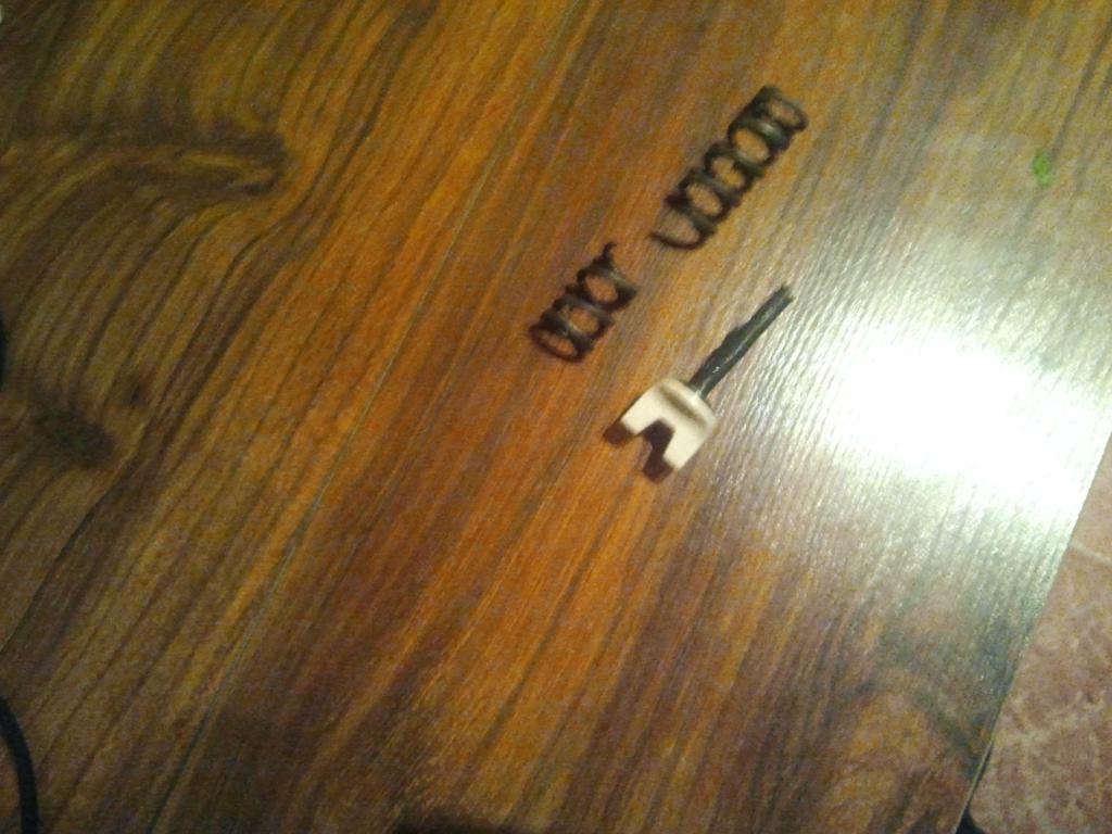

    Dzis jechalem autem i mialem dosc dziwna sytuacje, poczulem lekki opor w pedale gazu po czym odpuscilo i uslyszalem ze cos spadlo na podloge. Patrzylem od czego to moze byc ale przy pedalach niestety nie zauwazylem by mozna bylo to gdzies dopasowac. Zamieszczam zdjecia tej czesci, sprezyna tak jak widac pekla na pol. Jesli ktos sie orientuje co to jest i od czego to prosze o pomoc.

    Sprężynka od pedału sprzęgła. 60 złotych w ASO.

    Jezeli kolega pisze ze przy naciskaniu pedalu gazu to jest to sprezynka od wlacznika/czujnika STOP.
