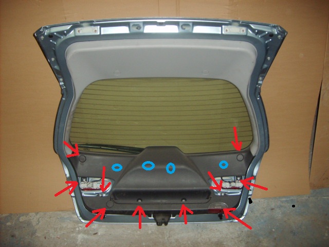

    Jak odkręcić plastikowe osłony klapy bagażnika w SW? Raz próbowałem, poodkręcałem wszystkie śruby które są w tych zaślepkach i ten plastik ani drgną... :/ nie chce robić na siłę żeby czegoś przypadkiem nie złamać. Oprócz tej dolnej interesował by mnie również demontaż tej plastikowej ramki wokół szyby, tak żeby była "goła" blacha.
    I jak zdemontować plastikowe boczki szyb również w bagażniki? Jest z tym dużo zachodu, robił to ktoś?

    są jeszcze wkręty w przetłoczeniu/uchwycie i wkręt pod lampką(trzeba ją wymontoweć) i pod zaślepkami lamp są po dwa wkręty (czerwone strzałki na foto) i trzy lub cztery zatrzaski (miej więcej tam gdzie zaznaczyłem niebieskimi kółeczkami) ramki dookoła tylnej szyby nie zdejmowałem. co bocznych ramek to musisz wybebeszyć wszystkie plastiki, schowki odkręcić pasy wyjąć rolete i o ile dobrze pamiętam zdemontować górny plastik przy dachu (ja tam urwałem dwa zatrzaski)Kliknij obrazek, aby uzyskać większą wersję
