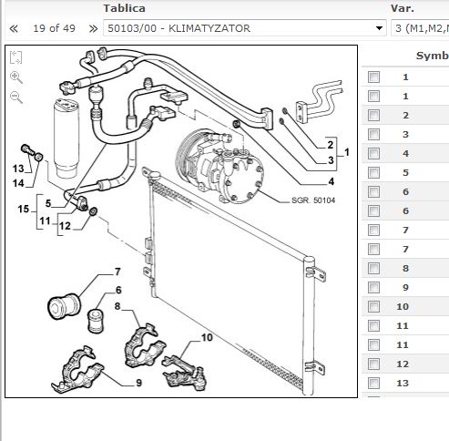

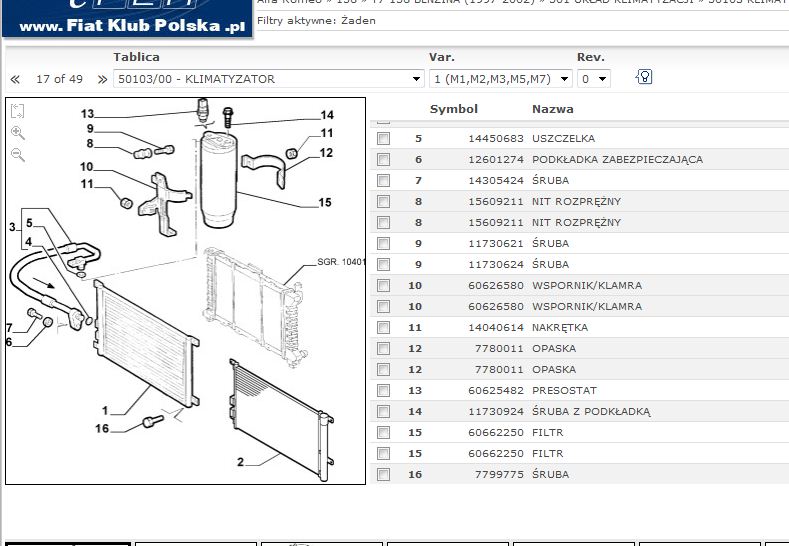

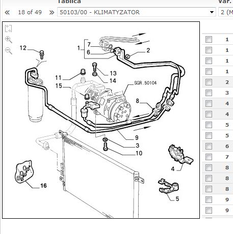

    Drodzy koledzy i koleżanki.Jesienią kupiłem Alfe ,okazało się że brakuje rurek klimy.Pytanie brzmi :gdzie powinien być w tym modelu osuszacz?Kupiłem rurki to nie problem ale ni jak nie mogę dojść jak to wszysko pskładać do kupy. może jakieś zdjęcia albo jakiś schemacik? Będę bardzo wdzięczny i z góry dzięuję.pozdr.

    kolego mały błąd Ci się chyba wkradł w 2001r nie było fl nawet wnętrza
    04 2009
    SD ( Dąbrowa Górn. )
    14,782
    eper
Nazwa:	Przechwytywanie.JPG
Rozmiar:	82.5 KB
Nazwa:	2222222222.JPG
Rozmiar:	50.8 KB
ID:	57988Kliknij obrazek, aby uzyskać większą wersję

    Dzięki za odpowiedź, ale u mnie osuszacz jest zintegrowany z chłodnicą tak jak na załączonym schemacie. Teraz pozostało mi już tylko zakupić nowy osuszacz i do klimatologa . A co do liftu to już sam nie wiem,bo jestem w tym nowy.
