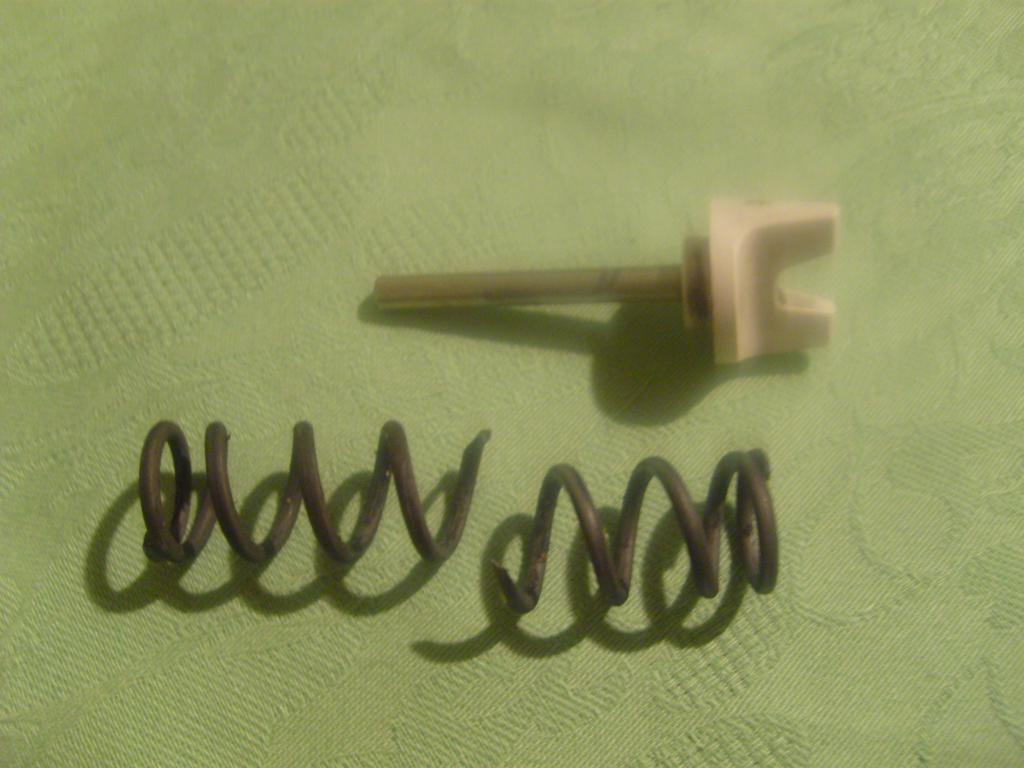

    Witam, kilka dni temu żona mi pokazała takie cosik:
Nazwa:	S7000474.jpg
Rozmiar:	73.9 KB
    Znalazła to na dywaniku pod kierownicą. Ja jedna część sprężyny znalazłem pod siedzeniem kierowcy. Prosze o pomoc co to jest, do czego itp. Sprężyna jest oczywicie pęknieta. Pod kierownica nie widze miehjsca na ten element, wszystko działa własciwie, - kierownica, pedały, fotel itp. Prosze o pomoc ... dziekuje bardzo uprzejmie

    sprezynka od pedalu sprzela,jedz do aso 35zl,poloz sie na dywaniku,zaloz sprezynke na precik,wcisnij pedal sprzegla,wloz bolec w tulejke,pusc pedal i jazda3minuty z zyciorysu

    Byłem dzisiaj w ASO w Gliwicach i powiedziałem gościowi, że potrzebuje sprężynę pedału sprzęgła. Od razu była gadka czy wiem ile to kosztuje, bo muszę wymienić cały mechanizm bo już może być zatarty i znowu mi pęknie ta sprężyna. Nie posłuchałem i zamówiłem samą sprężynę. Jak to jest u Was?
    Czy gość miał racje, albo nie ma takiej potrzeby.
    04 2009
    SD ( Dąbrowa Górn. )
    14,782
    wszyscy chyba kupowali tylko sprężynkę ...
    a że pan szanowny nie złapał klienta na grubszą robotę to już go boli
