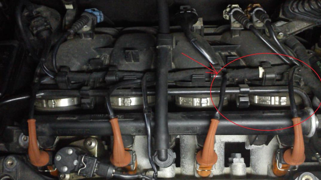

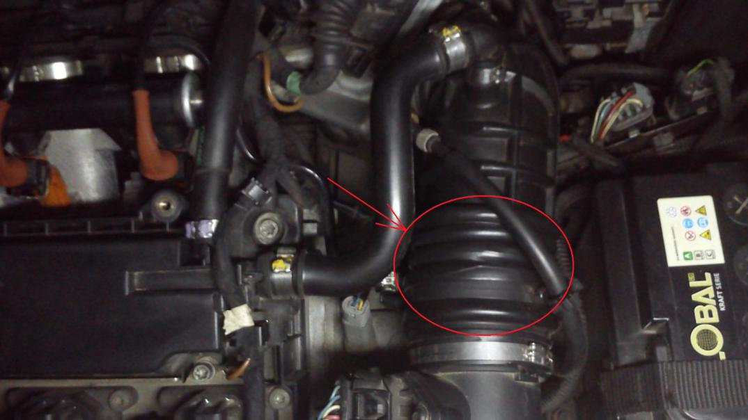

    Miałem problem z dolotem pomiędzy przepływomierzem a przepustnicą. Tak wykazała komputerowa diagnostyka. Wdała się tam nieszczelność na gumowym elemencie. Silnik tracił moc i nie reagował na przyspieszenie pedałem. Pozbyłem się tego problemu, ale nadal istnieje problem zapalania się kontrolki od wtrysku. Co jakiś czas zapala się. Jeszcze pół roku temu zdarzało się to sporadycznie, a teraz raczej codziennie.
    Dzisiaj znowu się tam dobrałem, rozmontowałem cały element od filtra powietrza do przepustnicy. Nie zauważyłem nic co zwróciło by moją uwagę, by miało być nie sprawne. Pomyślałem, że może to wina wtryskiwaczy, ale już nie wystarczyło mi dzisiaj chęci i sił na to by tam dłubać. Zastanowiło mnie tylko jedno. Zanim założyłem atrapę maskującą na silnik, najpierw go uruchomiłem. Dodawałem obrotów manetką przy przepustnicy i słyszę syczenie (zasysanie?) powietrza w okolicy czwartego cylindra. Zaznaczyłem na zdjęciu poniżej.

    Wcześniej problem był tutaj:

    no to coś tam nieszczelne musi być... na ogół szarpanie i kontrolka wtrysku wróżyła przepływomierz, przerabiałem temat w 3 moich alfach...
    P.S.
    jak zasysa lewe powietrze to psiknij po silniku plakiem na zapalonym silniku jak wskoczy na obroty to mniej wiecej bedziesz widzial gdzie może wciągać powietrze... takie kombinatorskie troche rozwiązanie

    O przepływomierzu przeczytałem już sporo. Nie mam skąd podmienić, żeby sprawdzić czy to jego wina. Zresztą nie wiem czy z innego egzemplarza będzie akurat prawidłowo działał u mnie. Na diagnostyce nic nie wyszło, poza tym, że łapie lewe powietrze gdzieś pomiędzy przepływomierzem a przepustnicą. Już chyba sobie z tym poradziłem, ale może nie w odpowiednim stopniu. Zacząłem teraz myśleć o tym kolektorze dolotowym i łapaniu lewego powietrza przy czwartym cylindrze.
    Ad P.S:
    już mi ktoś radził żeby spryskać uruchomiony silnik ale samostartem (o plaku jeszcze nie słyszałem). Zastanawiam się ile czasu zajmie mi demontaż kolektora. Mam nadzieję, że nie jest pęknięty.

    2) Oswajam się z myślą, że mam rozszczelniony układ dolotowy. Tak jak wcześniej pisałem, objawy i moje spostrzeżenia wskazują na to, że jest on nieszczelny w okolicy czwartego cylindra. Pozbyłem się nieszczelności na gumowym elemencie za przepływomierzem, więc teraz zostaje mi jeszcze jedno do sprawdzenia. Słyszałem syczenie przy uruchomionym silniku gdy przyłożyłem ucho do kolektora ssącego. W środę zajmę się demontażem tego elementu. Postaram się fotografować na ile to będzie możliwe i dołączać zdjęcia na forum w tym temacie.
    Dodam, że nie mam instalacji LPG, więc nie mam pojęcia z jakiej przyczyny kolektor dolotowy mógłby się rozszczelnić. Ale gdy potwierdzę moje obawy to dam znać. A na diagnostyce komputerowej żadnych błędów nie wykryto (o ile wierzyć mechanikowi). Poza tym, że "łapie lewe powietrze". To za przepływomierzem zniwelowałem, ale widocznie teraz "łapie lewe powietrze" spod kolektora ssącego...
