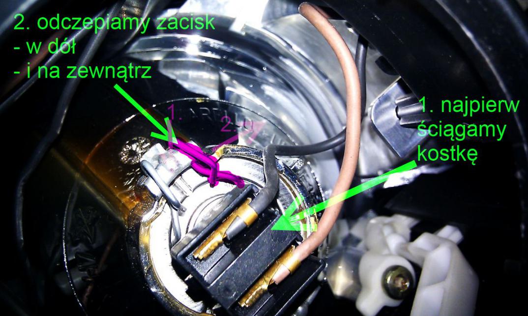

    Choć ostatni post jest sprzed wieków, jest to najlepsze miejsce na kolejnego posta
    Dziś bawiłem się ponad godzinę wymieniając światła mijania ponieważ wszystko robiłem 'namacalnie' dlatego mam nadzieję, że uda się pomóc innym użytkownikom.
    Padła mi jedna żarówka, kupiłem i wymieniłem komplet nie wiedziałem co tam wcześniej było.
    Sugerując się ostatnim testem Auto Świata o żarówkach H7 kupiłem OSRAM Ultra Life (dałem niecałe 50 zł za komplet)
    @radwoj dokładnie opisał co o jak, ja dodam jedynie fotki.
    Osłonę ściągnąłem walcząc z nią trochę ale dalej poległem ponieważ nie widziałem jak jest to zbudowane a 'namacanie' niewiele dało. Na szczęście uratowała mnie komórka, wsunąłem telefon, zrobiłem zdjęcie no i wszystko okazało się jasne, gdzie nacisnąć i w którą stronę przesunąć Jak to mówią czasem obraz wart jest tysiąca słów.
    Alfa 156 po FL
    Po ściągnięciu wieczka widzimy coś takiego:
Nazwa:	IMAG1065.jpg
Rozmiar:	103.9 KB
    - najpierw należy ściągnąć kostkę - przyda się cierpliwość, pomagają małe ruchy raz w jedną raz w druga stronę
    - następnie należy odczepić druciki (wciskamy w dół i wciśnięte przesuwamy na zewnątrz)

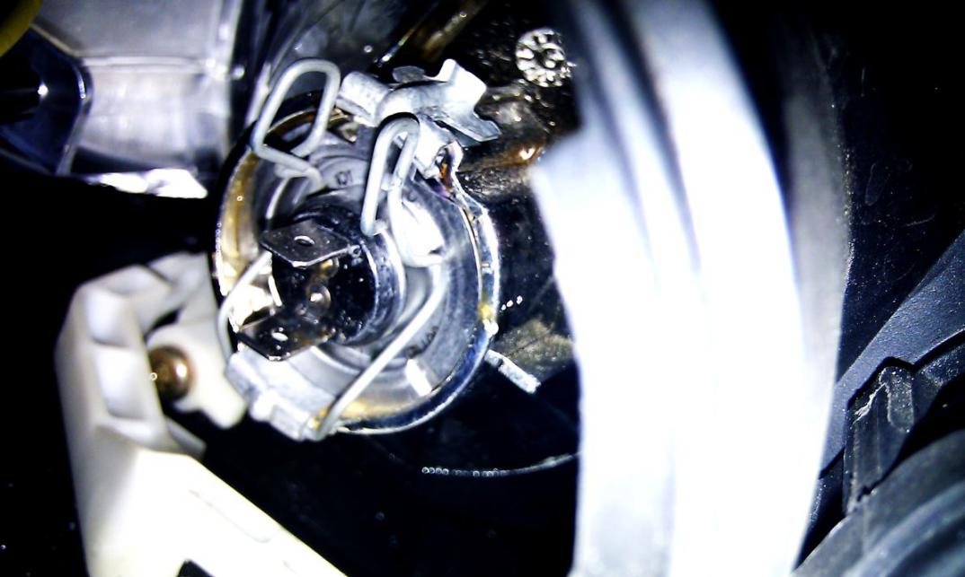

    Dlaczego akurat tak, lepiej pokaże to zdjęcie - widać jak jest zbudowany zaczep:
Nazwa:	IMAG1081.jpg
Rozmiar:	72.4 KB

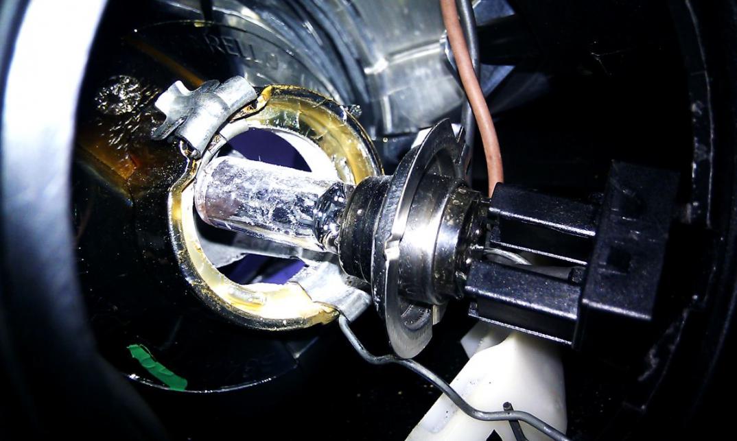

    No i wyciągamy żarówkę
Nazwa:	IMAG1069.jpg
Rozmiar:	86.9 KB
    Ja za pierwszym razem nie ściągnąłem kostki (widać na zdjęciu) i całą czynność zmuszony byłem powtórzyć.
