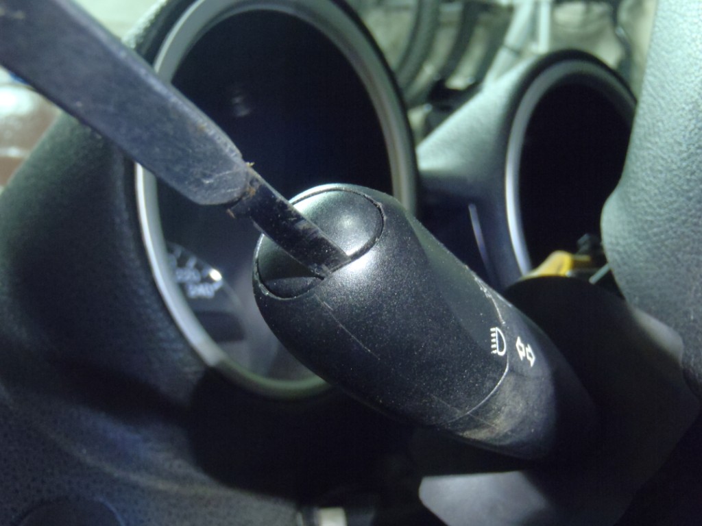

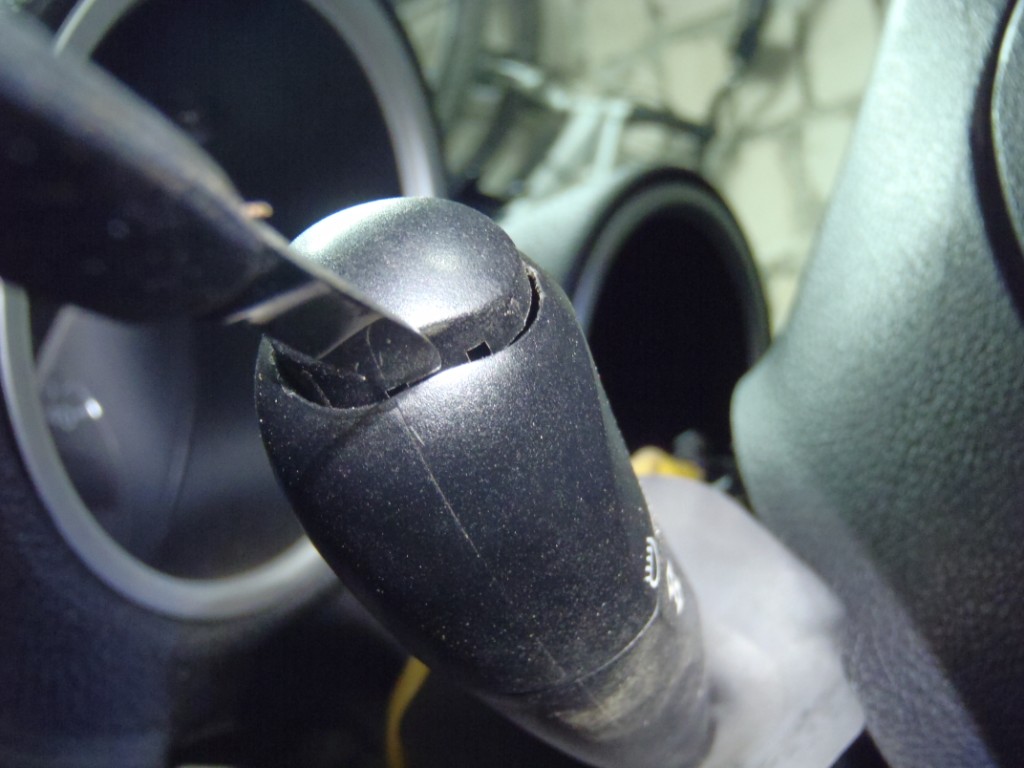

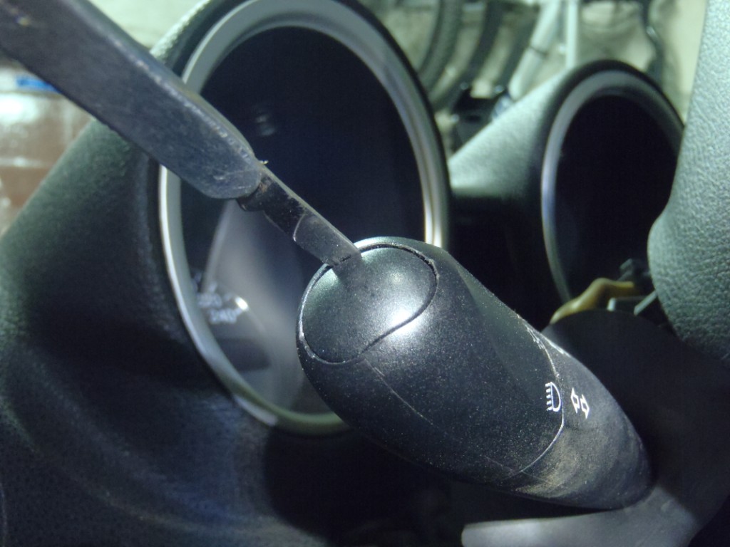

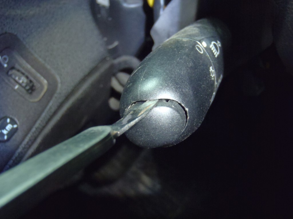

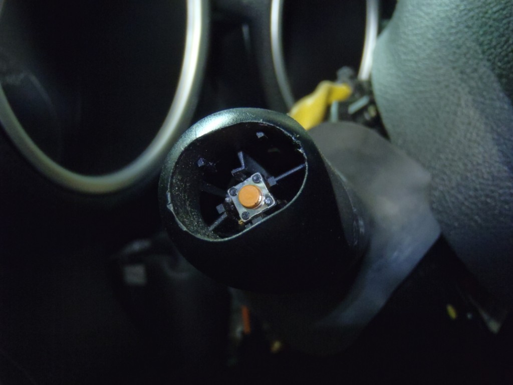

    Dzisiaj był dzień dobroci dla Alfy,kolejna "usterka" naprawiona. Jako że był kilka razy poruszany temat i w sumie jest on trochę zagadkowy postanowiłem dzisiaj osobiście go rozwiązać u siebie w aucie. Otóż standardowo przestał mi działać przycisk w manetce świateł od przełączania informacji wyświetlanej na infocenter. Po krótce chciałem podpowiedzieć potomnym co i jak,a prędzej czy później dopadnie problem kolejnego posiadacza 156 wiec może ten temat znajdzie i będzie miał choć ciut ułatwione.
    A więc pierwsze co, to NIE NALEŻY rozkręcać od razu całej kolumny kierowniczej żeby się dostać do mikrostyku. Wystarczy cienki scyzoryk lub superpłaski śrubokręcik i nim podważyć na zmianę od dołu i od góry przycisk, jednocześnie wyciągając do siebie.
Nazwa:	P1.jpg
Rozmiar:	124.2 KB
ID:	59183Kliknij obrazek, aby uzyskać większą wersję

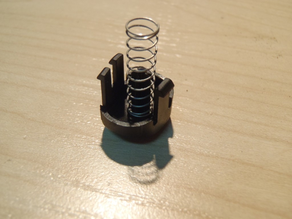

    Jak widać,przycisk trzyma się "pazurkami" na zatrzask, więc gdy wsadzimy tam coś cienkiego "pazurki" puszczą
Nazwa:	P5.jpg
Rozmiar:	108.8 KB

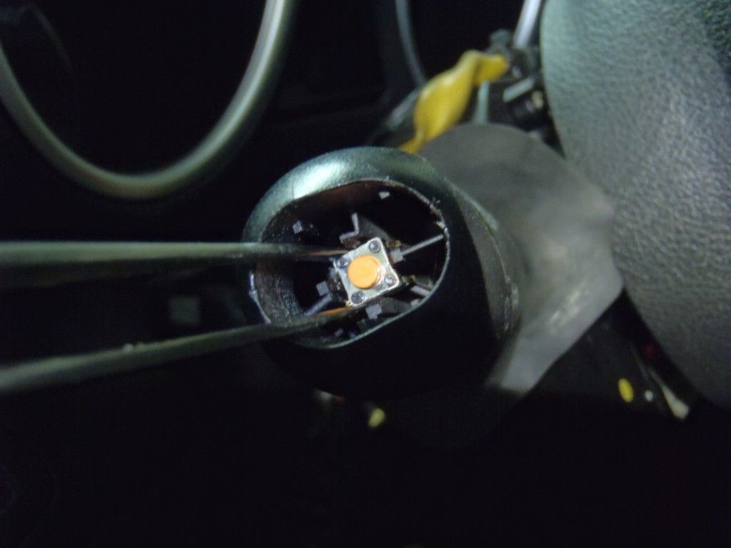

    Jak wyjmiemy przycisk ukaże nam się mikrostyk
Nazwa:	P6.jpg
Rozmiar:	88.6 KB
    Wyjmujemy dziada płaskoszczypcami lub pensetą,nie jest w żaden sposób zamocowany po prostu jest na takiej podpórce w manetce a manetka to praktycznie pusta rurka

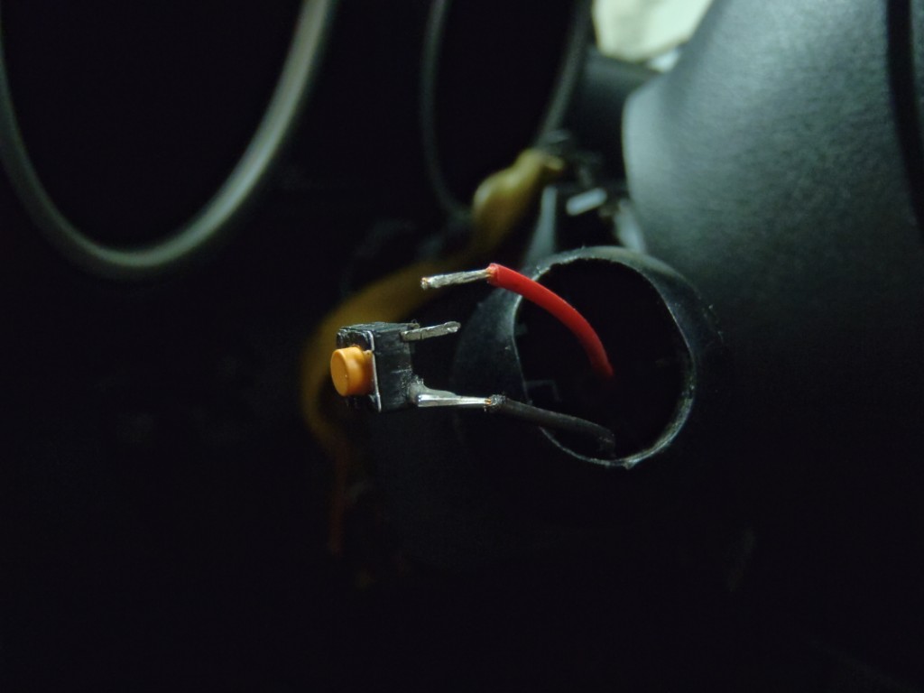

    U mnie okazał się kiepski (zimny) lut na kabelku i odpadł od jednej z nóżek mikrostyku
Nazwa:	P8.jpg
Rozmiar:	64.1 KB
    Często pada tez sam mikrostyk,więc jak widać łatwo go wymienić. A mikrostyk jest "standardowy" i łatwo dostępny w sklepie (lub e-sklepie) elektronicznym.

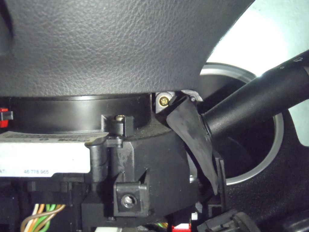

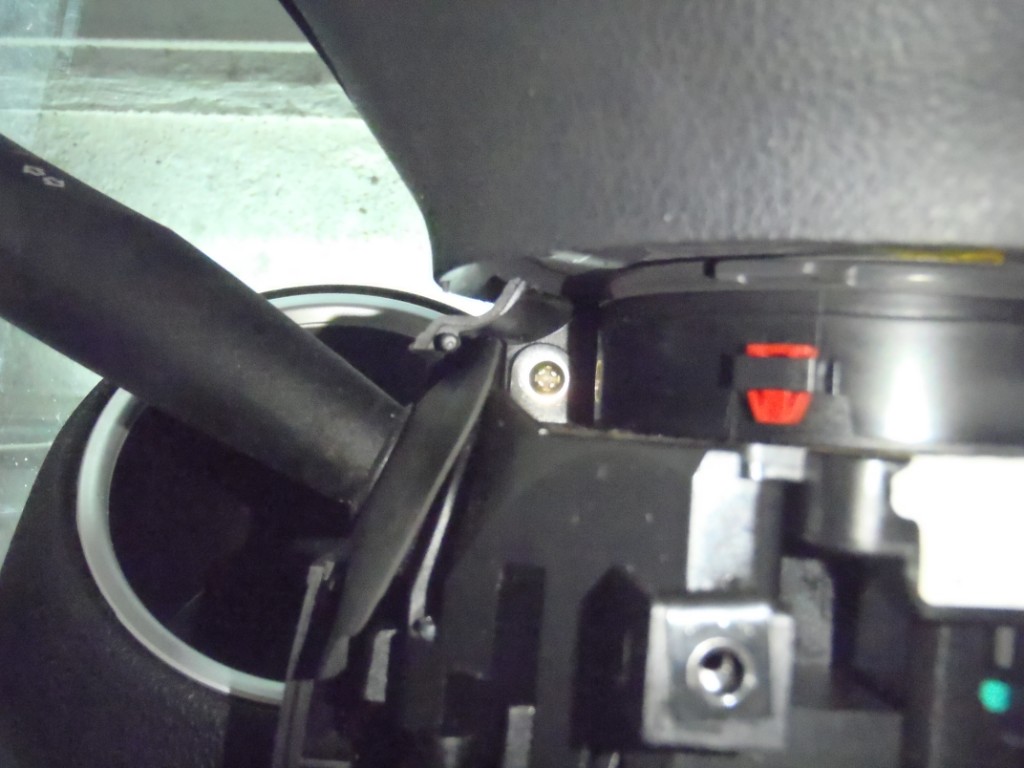

    To by było na tyle chyba. Ze złożeniem wielkiej filozofi nie ma,wkładamy mikrostyk na swoje miejsce i wciskamy w manetke zaślepke/przycisk pamiętając o sprężynce. Aha jak by ktoś bardzo chciał lub musiał zdjąć osłonę zespołu przełączników ta na kolumnie,pamiętać o odkręceniu od dołu dwóch śrubek trzymających górną osłonę.
Nazwa:	P9.jpg
Rozmiar:	122.2 KB
ID:	59191Kliknij obrazek, aby uzyskać większą wersję
Nazwa:	P10.jpg
Rozmiar:	112.2 KB
