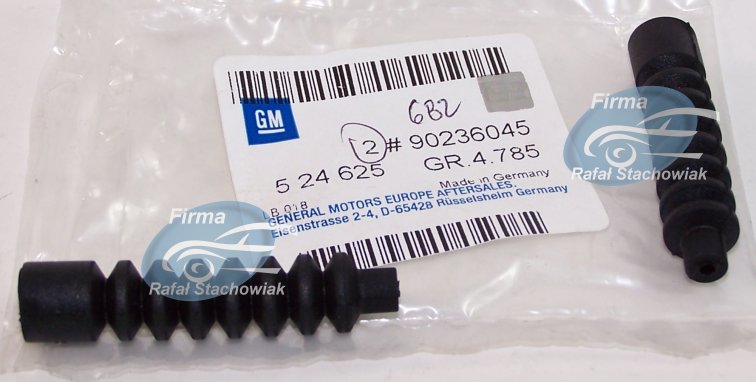

    Jestem świeżo po zabiegu sprawdzania co jest przyczyna utrudnionego wrzucania biegów. O to moje spostrzeżenia.
    Uważam że przyczyna zacierania się linek są w pierwszej kolejności pękające mieszki- gumki chroniące linki przed czynnikami atmosferycznymi. Zawilgocone linki zaczynają się z biegiem czasu poprostu zacierać. Problem jest w tym że fiat nie umożliwia ich kupna osobno, lecz trzeba kupować odrazu całe linki. Znalazłem coś takiego wydają się podobne budowa lecz nie wiem jak z rozmiarem.
Nazwa:	2403788548.jpg
Rozmiar:	49.4 KB
    http://allegro.pl/oslona-gumowa-gumk...403788548.html.
    Mam jednak problem ze zdjęciem tych linek wychaczeniem ich, ma ktoś patent na to?
    Po zamontowaniu myślę że mozna by nalać w te gumki jakiegoś smaru/oleju i linki będą się same smarować.

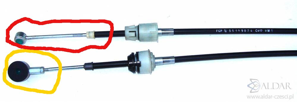

    Dokładnie tak - lecz nie występują jako część zamienna. Trzeba kupić od Pandy - tam już występuje część

    Cytat Napisał Andy1970 Zobacz post
    masz namiary na sklep sprzedający te czesci?
    bo jak widze to tę żółta da się wykręcić
    a czerowno nie widze za co odkrecić?
