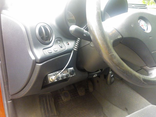

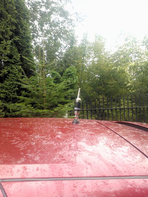

    Cytat Napisał p@sik Zobacz post
    jaką montowałeś co ot za firma?
    którędy puszczałeś przewód na przód samochodu i gdzie masz zamontowane radio daj jakąś fotkę
    ja mam ochotę na coś takiego żeby zamontować
    http://allegro.pl/antena-cb-sirio-tw...538931960.html
    przewód puściłem nad podsufitką i lewym przednim słupkiem na dół, a antena to Sirio Super Carbonium 27 (140cm), antena fm oryginalnie jest wbudowana w tylna klapę, więc po co zakładać antenę typu twin
Nazwa:	WP_000279.jpg
Rozmiar:	47.0 KB
ID:	65698Kliknij obrazek, aby uzyskać większą wersję
Nazwa:	WP_000280.jpg
Rozmiar:	78.1 KB
