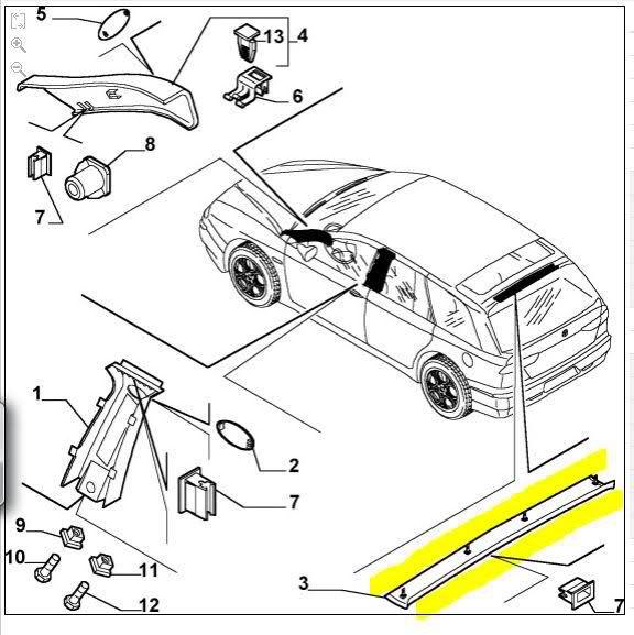

    otwierasz bagażnik, demontujesz plastik przy suficie (trzyma się na czterech spinkach):
    odkręcasz wkręty trzymające plastiki na słupkach:

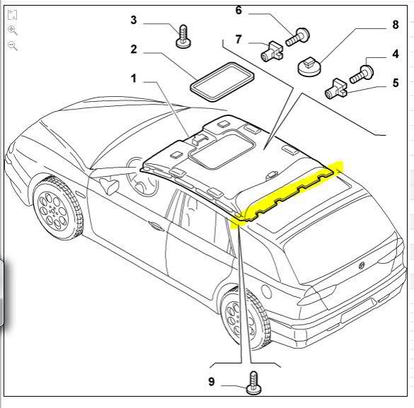

    odchylasz w dół podsufitkę (jak dobrze pamiętam to też jest na spinkach):

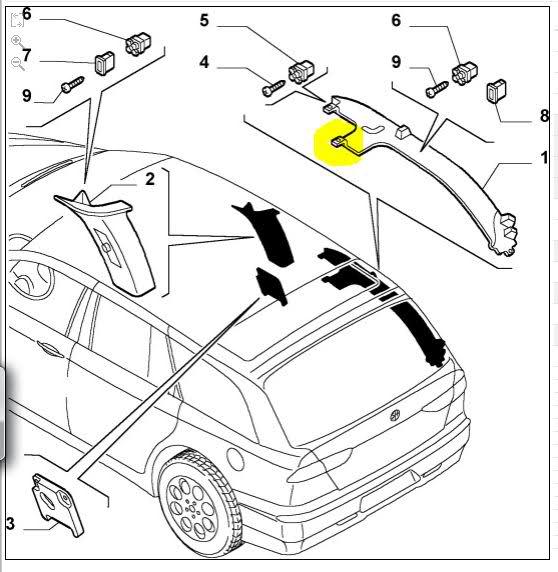

    dostęp jest dość spory, spokojnie można wsadzić łapy z kluczem (bo od spodu antena jest przykręcona dużą nakrętką) i później zakleić otwór do malowania. jak odchylisz podsufitkę to zaraz po prawej jest połączenie kabla antenowego gdzie możesz to rozpiąć i wyjąć antenę (ale to sam znajdziesz).
