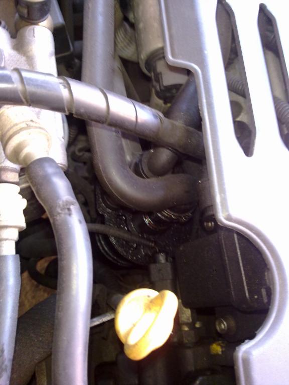

    Oglądam dziś sobie auto i zauważyłem mokre miejsce przy bagnecie:
Nazwa:	20120701472.jpg
Rozmiar:	48.0 KB
    Co to za część i jaki ma wpływ? Groźne czy nie?
    Samochód jak w temacie: Alfa 156 2003 1.9 jtd 16v 140KM. W 115KM tego nie ma

    kolego jakbyś mógł zaznaczyć dokładnie to miejsce gdzie leci olej,bo nic tu nie widać

    Separator oleju. Nic niezwykłego. Dociśnij pierwszy wąż od bagnetu i nie przejmuj się nawet jak będzie tak dalej.

    Tzn samochód oglądałem w celu kupienia. Dzięki za pomoc.

    To jest efekt luźnych opasek oryginalnych i stwardniałych przewodów,można powiedziec że "norma" z racji czasu i temperatury w koło silnika. Na początku jak kupiłem swoją sporo oryginalnych opasek powymieniałem na cybanty NORMA. Połowa była luźna,zwłaszcza te od paliwa,od odmy,od wspomagania i od turbiny. No i takie zacieki też miałem na przewodach od odmy zwłaszcza przy pokrywie zaworów
