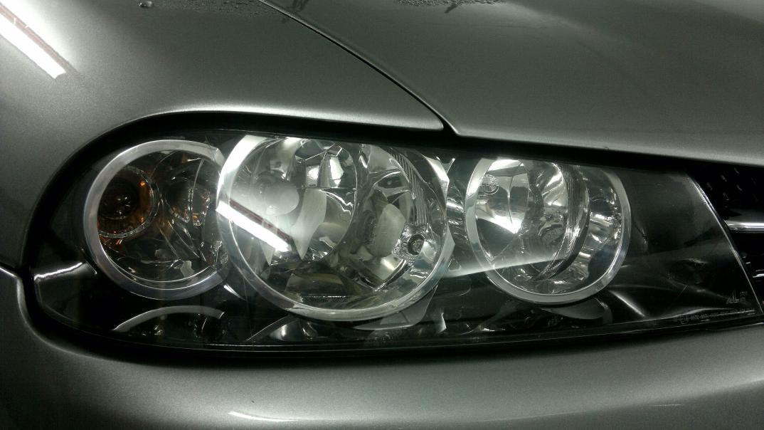

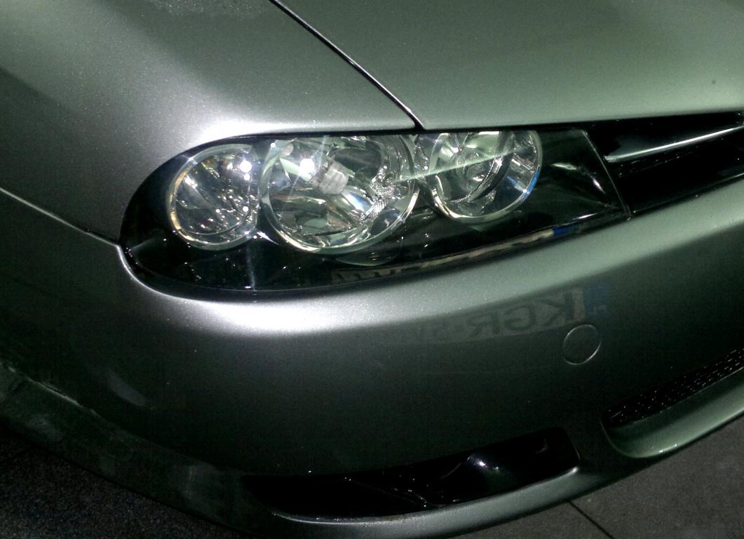

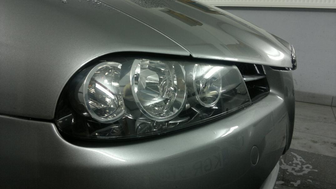

    Oto kilka obiecanych zdjęć i link do aukcji z tą folią: http://allegro.pl/folia-ochronna-na-...478839102.html

    Belfer, a ty to czyściłeś czymś, te odpryski i zmatowienia, odbarwienia tego poliwęglanu przed naklejeniem tej folii? Czy nakleiłeś prosto na ten reflektor? Bo efekt widzę zacny.

    Co do folii - efekt jest super! Bardzo mi się podoba.
    Co do łuszczenia się- w mojej byłej Alfie zlazł caluśki laminat niemal i tak jak Mówicie- to co było bez tej powłoki strasznie matowiało. Naturalnie- całość zaczęła się w zimie, po 400km trasie przez nasz piękny dziurawy kraj.

    To jak tą folią taki jest efekt zacny, to ja pierdziele polerowanie.
    Jeszcze jedno pytanie do Belfra. Ściągałeś reflektory do oklejania i robiłeś jakieś zakładeczki czy na równo naklejałeś na reflektor na samochodzie?? Ciekawi mnie technika naklejenia tej folii bo wygląda jak z fabryczki. ( podgrzewałeś opalarką?) Też bym musiał swoje tak obkleić bo pożółkły i miejscami ta folia złazi.

    Reflektory ściągałem bo akurat czyściłem też ich wnętrze. Każda lampa jest oklejona jednym kawałkiem a folia jest zawinięta poza widoczną część. To się robi na mokro ze specjalnym płynem (lub woda z małą ilością np mydła w wpłynie). Jak znajdę czas to może zrobię manual. Tylko nie oszukujmy się, że wszystko ta folia zniweluje. Jeśli ubytki w poliwęglanie są duże a lampy mocno się łuszczą to najpierw trzeba to usunąć (np myjką ciśnieniową na aucie).

    No fakt, wygląda nieźle, ale nie widać z bliska tej folii?
