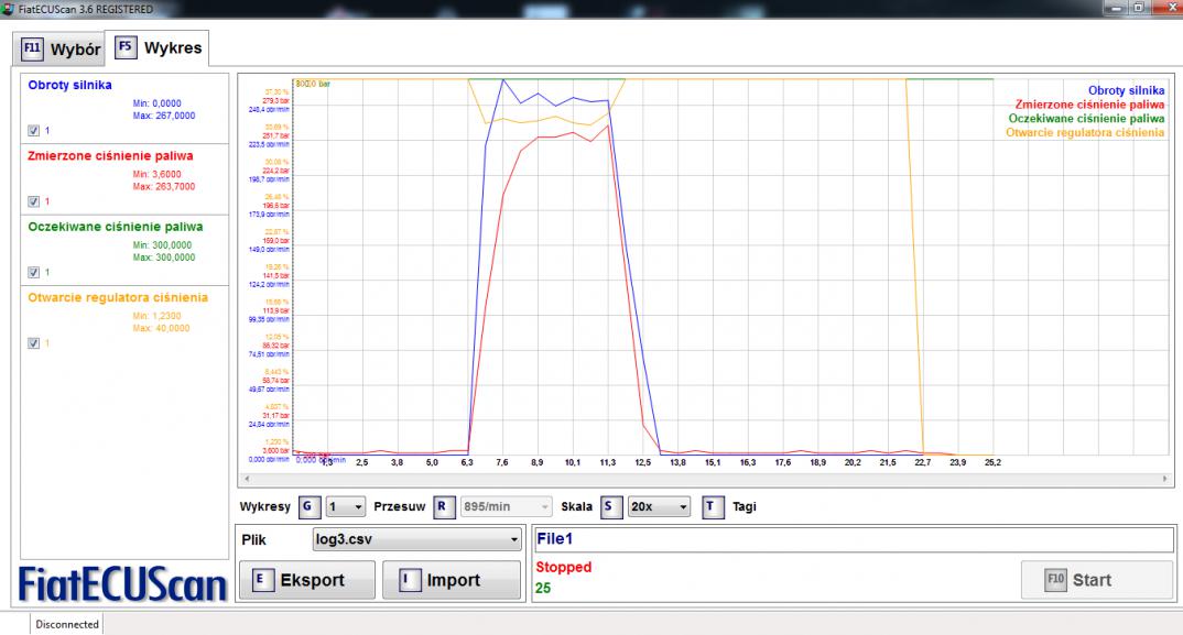

    Czyściłem dzisiaj regulator ciśnienia ponieważ walczę ze sporadycznym słabym rozruchem (ma kaprysy, raz pali idealnie raz bardzo słabo).
    Po złożeniu wszystkiego do kupy zauważyłem syczenie w okolicach pompy wysokiego ciśnienia. Syczenie występuje tylko gdy pracuje pompa paliwa w baku.
    Na zapalonym silniku nie słyszę tego bo zagłusza silnik.
    Nie stwierdziłem żadnego przedmuchu albo wycieku. Ciśnienie na listwie ok. Węże dobrze pozaciskane opaskami. To co rozbierałem złożone dobrze na 100%.
    Co jeszcze może wydawać taki odgłos?
    Dodam wykresy
    dla dobrego rozruchu:
Nazwa:	log2.jpg
Rozmiar:	79.4 KB
    nie zapalił, nie kręciłem dłużej, po stuknięciu w gaz pewnie by zapalił:
Nazwa:	log3.jpg
Rozmiar:	78.6 KB
