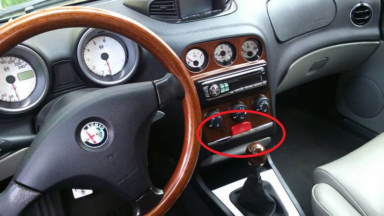

    U mnie wygląda to tak:
Nazwa:	11713643_910552705673338_56839646_n.jpg
Rozmiar:	13.8 KB

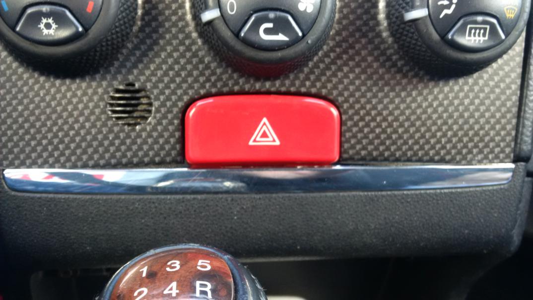

    A mógłby ktoś podrzucić zdjęcie z bliska łączenia panelu z przed fl z popielniczką po fl (pomiędzy przyciskiem awaryjnych a chromowaną listwą)? Chodzi mi o tą linię, gdzie trzeba uciąć stary panel, jak to wygląda, czy nie widać zbytnio, że było to cięte.
Nazwa:	uploadfromtaptalk1407870394432.jpg
Rozmiar:	100.7 KB

    odcinać najlepiej nie na raz tylko sukcesywnie i patrzyć jak się układa
Nazwa:	IMG_20150707_063517.jpg
Rozmiar:	81.9 KB

    A czy u Ciebie ten panel był jakoś "zaginany"? Czy po prostu ucięty i została ostra krawędź?
  8. #48
    Administrator ds. społecznych Fachowiec Avatar Majkel
    10 2005
    Koszalin, Gdynia
    Ducati Hypermotard 796
    2,908
    Ja go tylko uciąłem. Na środku jest większa szpara, gdyż on idzie po takim łuku fabrycznie.
