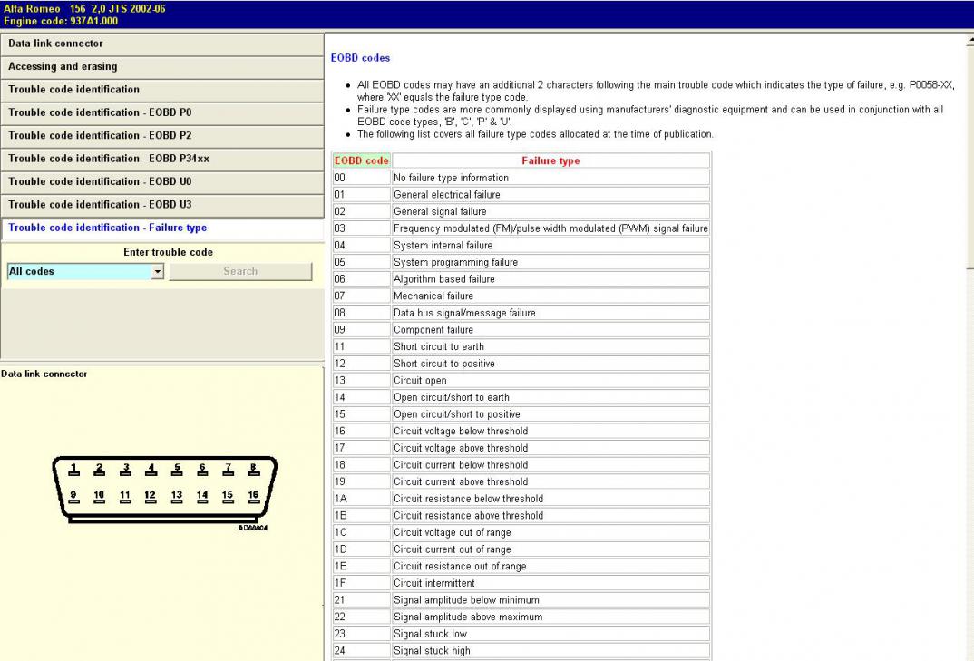

    - kolejność bledów mieszanki jest taka: P0130, P0170, P117x.
    - czemu używasz FEs-a dla ECu M1.5.5, zawsze do tej pory było że używamy Alfadiaga dla ECU M1.5.5
    - FEs dla tego modelu nie mierzy parametrów środowiskowych.
Nazwa:	156-jts-failure code.jpg
