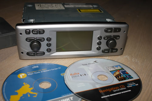

    Ciężko jest znaleźć je na allegro, w dodatku jeśli Twoja Alfa fabrycznie nie wyjechała z takim radiem, to nie będzie działało sterowanie radia z kierownicy. Ponadto te radia mają wadę fabryczną wyświetlaczy która objawia się znikaniem linii i trudnościami z odczytywaniem informacji. Za to gra dwa razy lepiej niż zwykły fabryczny Blaupunkt.
    Ma także strzałkową nawigację.

    Podłączenie zwykłego radia do sterowania z kierownicy jest na tyle nieskomplikowane, że nawet we własnym zakresie powinieneś ogarnąć temat. Uściślijmy... zwykłego radia czyli fabrycznego Blaupunkta CD
    Radio ze zdjęcia czyli Nawigacja (Travelpilot RNS4) używa innego protokołu do obsługi poleceń z kierownicy, więc nawet w serwisie car audio nie dadzą rady bez specjalnego adaptera.
    Cena nowszego? Masz na myśli tego z nawigacją?
