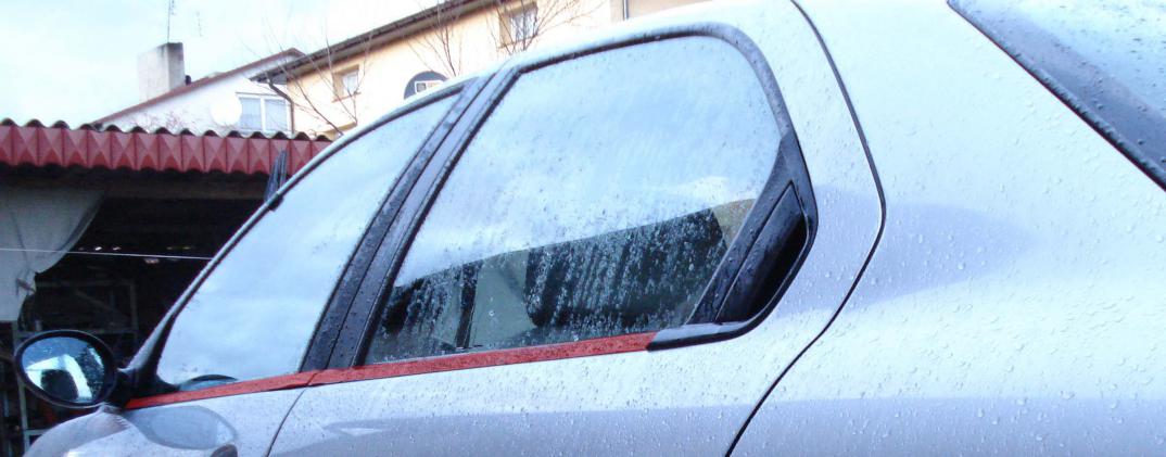

    Szukam numerów tych listew gumowych przy szybach, (tylko tych dolnych) niestety nie mogę w Eper znaleźć. Czy ktoś mógł by mi pomóc i podać numery tych listew gumowych>? Rocznik '99
Nazwa:	fi.jpg
Rozmiar:	63.2 KB
ID:	67443 Zaznaczone na czerwono.

    Dzięki, ale niestety Twój link w mojej przeglądarce nie wyświetla obrazków, stąd nie wiem czy to jest są te uszczelki o które chodzi.
    Proszę o podpowiedź czy to będzie numer 3 na tym obrazku z linku? (zewnętrzne listwy gumowe, dolne)
    http://eper.fiatforum.com/eper/navi?...OD=0&DRW_NUM=2
    Użytkownik Maniak resoraków Avatar semri
    12 2011
    Bydgoszczy
    166 3.2 V6 Ti
    948
    Linki otwórz w IE.
    Tak to ta 3-ka.

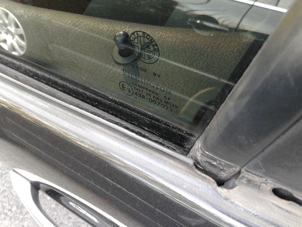

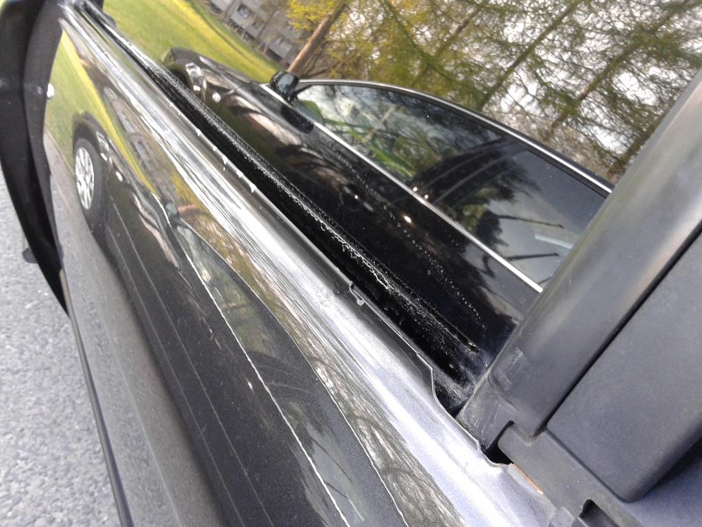

    Witam,
    podbijam temat. W nocy znalazł się jakiś amator cudzych uszczelek i efekt jak na zdjęciu. Poszukuję takowych uszczelek do 156 SW po lifcie. Najlepiej z okolicy Warszawy/Wołomina
Nazwa:	20150425_080353[1].jpg
Rozmiar:	128.0 KB
ID:	164673   Kliknij obrazek, aby uzyskać większą wersję
Nazwa:	20150425_080408[1].jpg
Rozmiar:	112.3 KB
