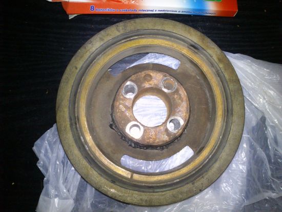

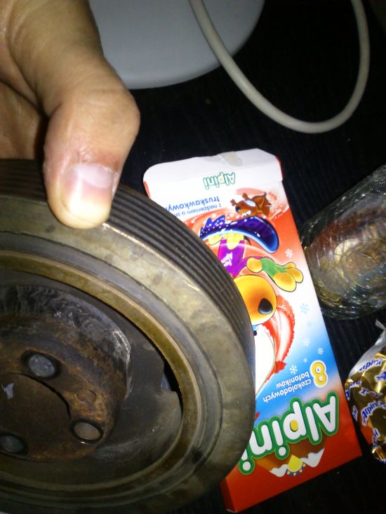

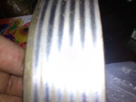

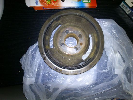

    japier.. nie uwiezycie ktos wsadzil kolo pasowe bez gum i jak by to napisac "obudowy"? pasek lecial po plaskim kole .... nie bylo tej obudowy tych rzeberek na pasek .... masakra ...
    Użytkownik Fachowiec
    04 2011
    916 i 955
    2,260
    zapodaj zdjęcie tego wynalazku
    stiv88
    spoko wieczorem
    sorrki ze w drugim poscie dodaje zdiecia ale cos z przegladarka nie tak oto zdiecia te paski gdzie miala byc "prowadnica paska" to zrobily sie slaczki po pasku
