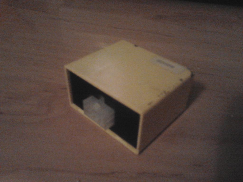

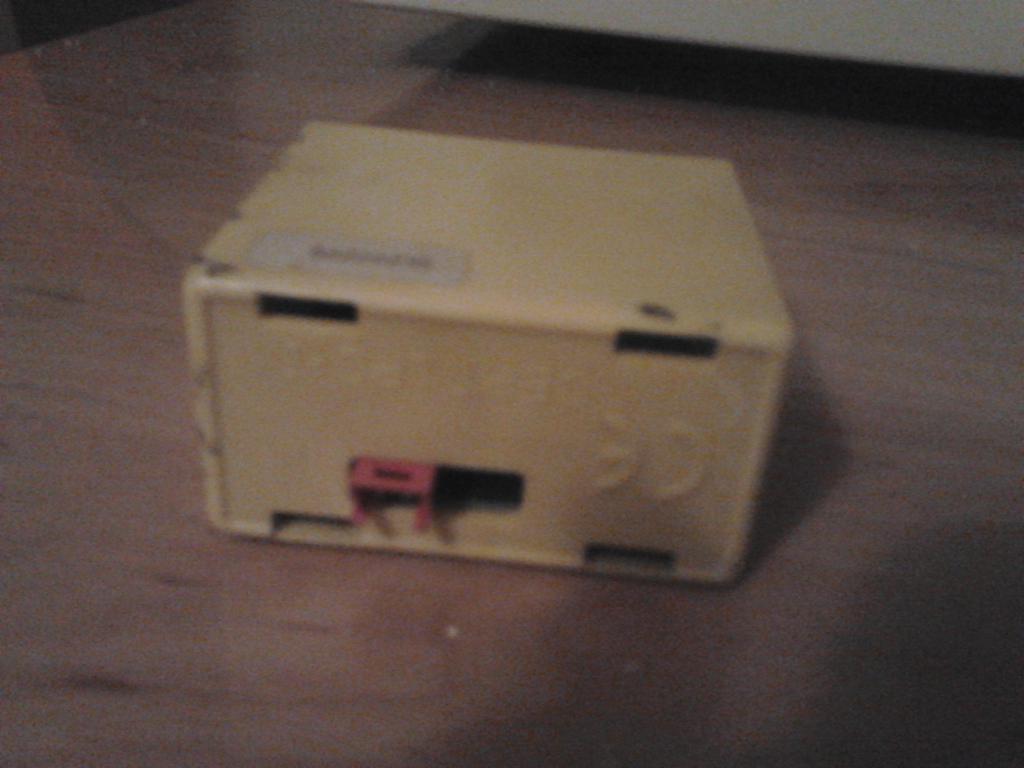

Koledzy przy bezpiecznikach pod kierownica znalazlem takie zolte pudelko a w nim kostka i podlaczone 8 kabelkow. Z drugiej strony tego czegos jest taka mala kostka na 2 piny. Jedyne oznaczenie jakie jest na tym czyms to SK200200. Po odlaczeniu tego wszystko dziala normalnie.... JAkies pomysly??
Jak byś dał jakieś zdjęcie na pewno było by się łatwiej domyślać.
Sorrki za slaba jakos zdjec ale robione telefonem.
U mnie nie bylo mrugania kierunkami podczas zamykania belli
Widocznie uszkodzone
wiec kolego Kazzzek miales racje to jest modul od mrugania kierunkami przu otwieraniu/ zamykaniu. Tylko ktos u mnie zapomnial podlaczyc "+" :) Na szybkiego podlaczylem ten "+" i dziala.
