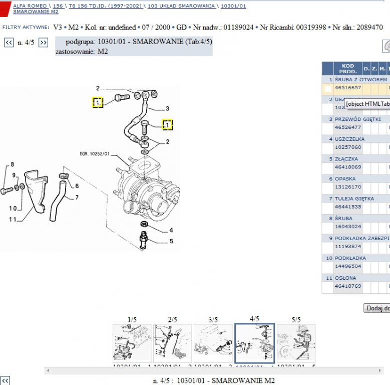

    Witam. Chciałbym się dowiedzieć, jaki gwint posiada śruba zaznaczona na zdjęciu (numer 1). Ukręciłem dzisiaj. Musiała być delikatnie pęknięta, bo prawie sama pękła. Szczęście w nieszczęsciu Wiem na pewno, że M12x30mm długa, ale gwintu mi brakuje. Obstawiam na 1.00, bo na 1.25 chyba za "rzadka". Prosiłbym o potwierdzenie kogoś mądrego. Pozdrawiam

    1etnies1
    kolego a ukrecileś śrubę czy gwint w turbinie, bo śruba może by sie znalazla

    Witam. Śruby nie mogłem u siebie w żadnym sklepie znaleźć i pojechałem do tokarza. Zrobił mi z grubszą ścianką i na klucz 13 i jest dużo lepiej niż tą wielką 17 kręcić

    tylko kolego taka sugestia by tokarz zachował idealnie srednice otworu mniejsza zatrze turbine , kiedys słyszałem ze nawet lepiej ja rozwiercic ciut bardziej lepiej to wpływa na zywotnosc turbiny
