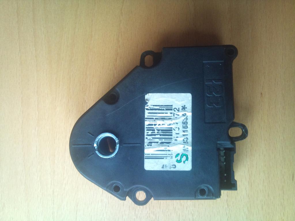

    to co u mnie padł silniczek nagrzewnicy, sprawdź czy obudowa nagrzewnicy na dole jest ciepła, a u góry zimna i czy węże idące do nagrzewnicy są ciepłe jak tak to jest to. silniczek jest po prawej stronie konsoli centralnej możesz go wymacać ręką. A najlepszy dostęp jest przez demontaż schowka. Kliknij obrazek, aby uzyskać większą wersję

    No dokladnie. Ja mam tak. Ale sprawdz czy jak sie nagrzeje auto dół obudowy nagrzewnicy jes cieply. Jak tak to padł silniczek jak u mnie. Ja jestem na etapie szukania silniczka. Tylko nie moge znaleźć takiego jak mó.j

    Silniczek działa, problem tkwi z układem elektronicznym który jest w obudowie wraz z silniczkiem.
