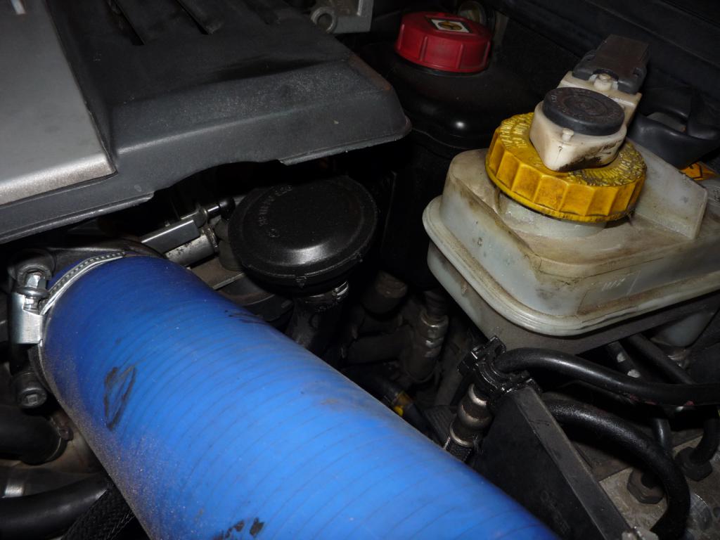

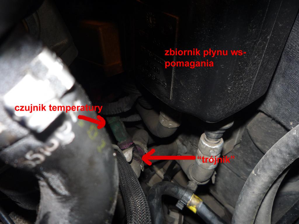

    To nie jest termostat. Stoimy przodem do silnika. Termostat jest z prawej strony silnika, jest cały, nie cieknie. Idziemy dalej w głąb, za silnik i mamy, oto on. Pierwsze zdjęcie, ogólny pogląd gdzie jesteśmy, drugie, dokładny widok miejsca, o którym mowa. Ewidentnie widać różowy nalot. Jeździłem z tym długo więc się osadziło i ładnie widać To zielone z góry, to czujnik temp. taki jak w z linku w pierwszym poście. Do niego dochodzą kable.
    Natomiast problemem jest dla mnie: czy tam stoi woda ??? Skoro jest za termostatem... Chcę to rozebrać i nie naciąć się na minę

    Jest to czujnik temperatury płynu chłodzącego , którego informacja jest podawana do centralki klimatyzacji. A ta centralka już decyduje kiedy włączyć nagrzewnicę dodatkową (o ile posiadasz) oraz ogrzewanie szyby przedniej.
    Jeżeli wyciągniesz czujnik to będzie płyn cały wypływał - jest to mały obieg i z całego bloku silnika oraz ze zbiorniczka będzie tamtędy lecieć. Także szybka wymiana albo całkowite spuszczenie płynu (oprócz chłodnicy) i potem zalewanie.
