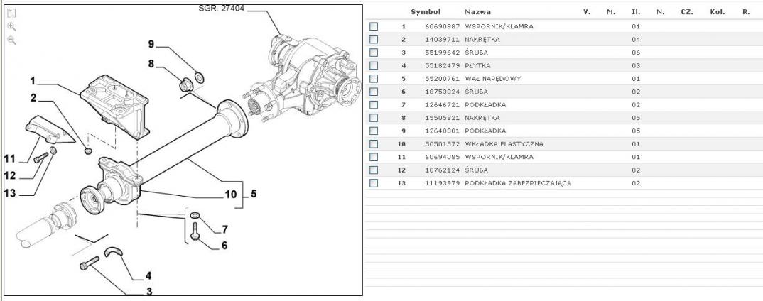

    Cytat Napisał Złoty Zobacz post
    Bo wał jest nierozbieralny. Jeżeli chcesz nową podporę, to kupisz tylko z całym wałem. Samej podpory do Q4 nie kupisz. Alternatywa jest tylko taka, że wysyłasz do regeneracji. Oni to jakoś robią swoimi sposobami. Ale bez rozcinania wału się nie obejdzie, żeby wymontować łożysko podpory.
    Nie chce sie kłócić, ale wg. Epera numer części 50501572 - WKŁADKA ELASTYCZNA bo chyba podpora wału do kupienia osobno ...
Nazwa:	podpora.jpg
Rozmiar:	58.4 KB
