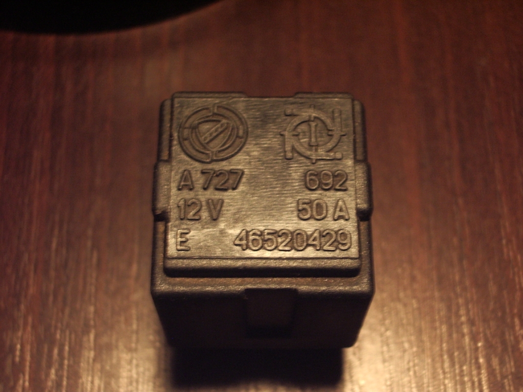

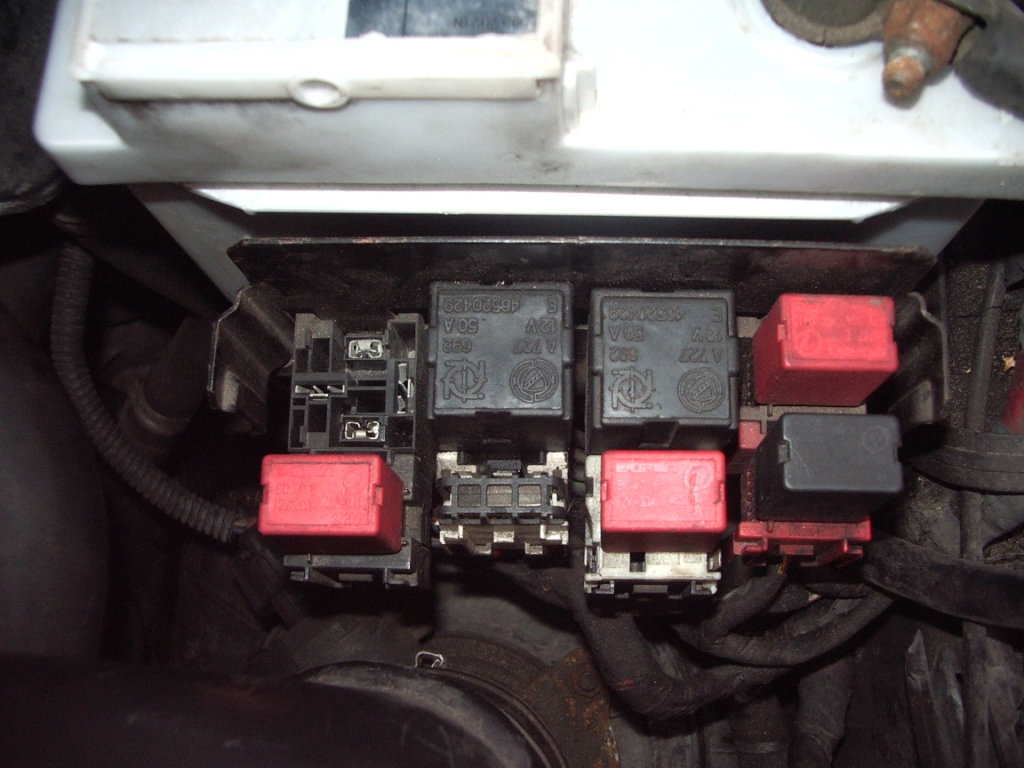

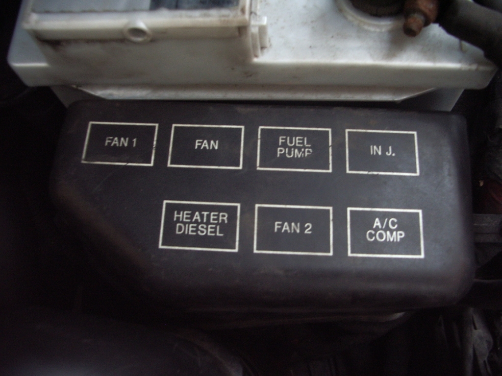

    Padł mi przekaźnik od pompy paliwa. FES wywalił błąd P0230, auto nie odpalało. Z racji że w skrzynce przy aku przekaźnik od wentylatora był taki sam przełożyłem i wszystko hula.
    I teraz pytanie jaki przekaźnik kupić --> włożony był 50A natomiast ASO twierdzi ze powinien być 20A??
    Wolne miejsce po lewej stronie zostało po podmiance.
    Może ktoś mógłby zajrzeć pod maskę jak to u niego wygląda?

    W instrukcji obsługi powinno być. Jeśli bardzo chcesz to sprawdzę.

    no właśnie jakoś nie widzę tego w instrukcji, więc jak byś mógł rzucić okiem u siebie to będę wdzięczny

    Też nie mogę znaleźć... Jutro sprawdzę co tam siedzi.

    eper , vin i poszukać nr części

    tak się składa ze od tego zacząłem ale z 3 linków do EPERa żaden mi nie działa. Dziś osobiście byłem a ASO i potwierdzili ze powinien być 20A

    Jaki kupisz będzie dobry było 20A wiec 50A wytrzyma 2 razy większy prąd.I nie kupował bym tego w ASO tylko albo używane albo nowe w sklepie elektrycznym/motoryzacyjnym.

    W sumie racja, ale z drugiej strony jeżeli 20A wystarczy, to po co wkładać 50A. W ASO byłem bo nie wiedziałem jaki powinien być dokładnie.
    A teraz najlepsze --> przez telefon przekaźnik 20A kosztował 37zł, a dziś kiedy pojawiłem się osobiście zawołali 75zł!!!
