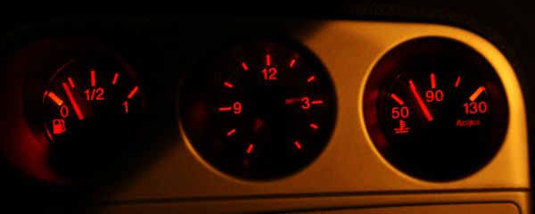

    Witajcie.
    Mam bardzo kiepsko oswietlone wskazowki zegara. Wymienilem zaroweczki w podswietleniu (2 sztuki) - ale niewiele to dalo.
    Czy rozbebeszac calkiem licznik (moze w srodku jest jeszcze jakas zaroweczka)?
    Czy po prostu tak juz musi byc (czyli czy tez tak macie)?
    Wyglada to u mnie tak....:

    To jest dośc jasno wiec o co kaman? Możesz jeszcze maxymalnie rozjaśnic poprzez przycisk "sciemniacza" oświetlania wskaźników. Znajduje sie on za manetką świateł

    Na maksa podjechane oswietlenie juz jest
    No i troche swiatla dodal od siebie dlugi czas ekspozycji aparatu - ale i tak widac, ze roznica jest znaczna do sasiednich wskazowek.
    W nocy niestety trzeba sie dosc dlugo wpatrywac, a to troche ryzykowne podczas jazdy...

    Powiem, szczerze że nie zauważyłem tego problemu u siebie, ba powiem wiecej mam sciemnione oświetlenie do połowy bo mnie oczy bolały od tego czerwonego
    Jakie dawałes żarówki? 1.2v, czy 1.5v - są takie i takie, a tak z marszu nie pamiętam jakie tam powinny byc?

    Gdzies wyczytalem, ze trzeba dac 1,2W i takie tez tam dalem - takie tez byly te 'wyciagniete'..., ale co ciekawe - oznaczenia tarczy swieca ladnie. Kurcze - moze tam jeszcze jakis uszkodzony pryzmat jest?

    Szczerze to rowniez mnie to denerwuje u mnie. Mam tak samo.

    tez tak mam w przed fl i chyba nic sie z tym nie zrobi

    to jest tak specjalnie zrobione żeby zegarek nie przykuwał więszej uwagi niż temperatura płynu czy poziom paliwa, bo przecież te dwie rzeczy są ważniejsze od godziny

    U mnie kolego jest tak samo. Jeśli byś chciał podświetlić to bardziej to trzeba rozbebeszyć zegarek i dodać jakąś malutką diodę smd pod wskazówki. Ogólnie rzeźba.

    No to przynajmniej wiem na czym stoje. Dzieki.
    Jak bede mial chwile, to go rozbebesze i moze cos uda sie wykombinowac. W kazdym razie zdam z tego relacje. Moze komus tez pomoze.
